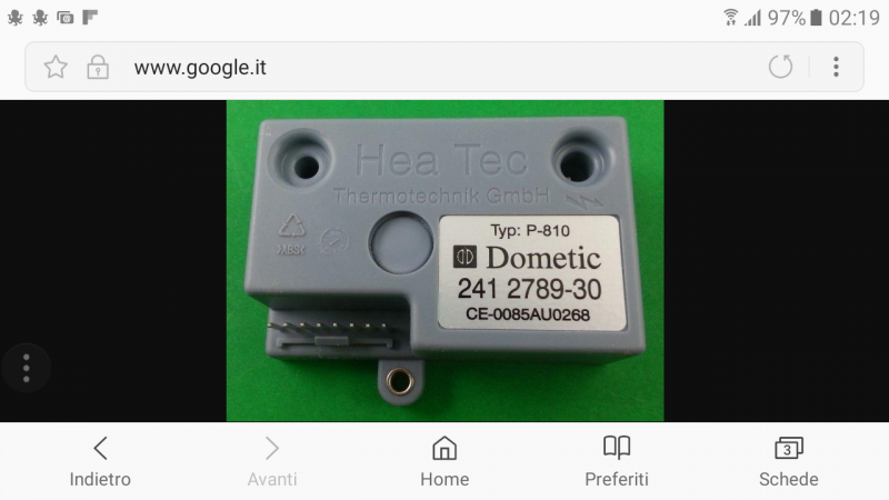

scubidu
scubidu
16/02/2006 3872
Inserito il 22/08/2017 alle: 02:19:16
Dietro  aprendo le.griglie  trovi una scatoletta grigia.
Controlla bene i contatti  di quel.connettore.
La maggior parte dei  problemi viene da li

andrea6388
andrea6388
06/03/2006 1714
Inserito il 22/08/2017 alle: 11:13:56
In risposta al messaggio di scubidu del 22/08/2017 alle 02:19:16
Dietro  aprendo le.griglie  trovi una scatoletta grigia.  Controlla bene i contatti  di quel.connettore. La maggior parte dei  problemi viene da li
Ho altro modo, oltre a tenere acceso il frigo, per vedere se funziona correttamente?
Grazie @scubidu, intanto provo a collegarla bene o a pulirla.
