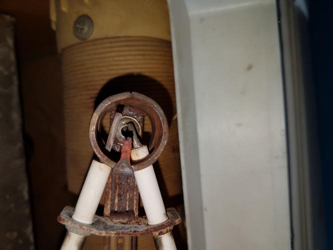

il tuo frigo come da targhetta è un RM7401 con selezione fonte energetica manuale che è comunque gestito da elettrovalvola gas quindi ci sarà un accenditore tipo quello che vedi in foto postata da scubidu , la fiammella anche sul tuo frigo è ON/OFF nel senso che raggiunta la temperatura selezionata si spegne e al bisogno si riaccende sempre in automatico , ovviamente con queste calure sarà sempre o quasi sempre accesa indipendentemente dalla temperatura selezionata

andrea6388  il tuo frigo come da targhetta è un RM7401 con selezione fonte energetica manuale che è comunque gestito da elettrovalvola gas quindi ci sarà un accenditore tipo quello che vedi in foto postata da scubidu
, la fiammella anche sul tuo frigo è ON/OFF nel senso che raggiunta la temperatura selezionata si spegne e al bisogno si riaccende sempre in automatico , ovviamente con queste calure sarà sempre o quasi sempre accesa indipendentemente dalla temperatura selezionata  mario
Confermo che l'accenditore è un P-810 come quello in foto, ma non sapevo che la fiammella del mio frigo si comportasse come da te spiegato!
Quindi potrebbe essere l'accenditore che fà qualche scherzo.
Grazie della precisa e puntuale spiegazione.

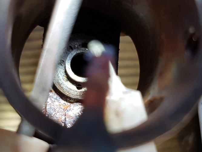

Ciao, non so se attinente al problema in oggetto ma racconto lo stesso.

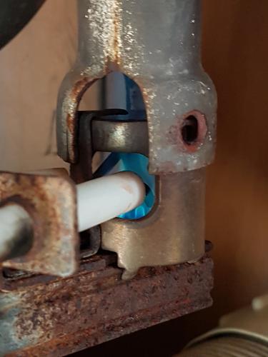

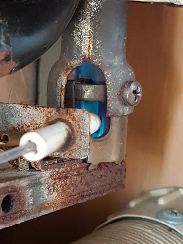

Proprio ieri ho smontato e pulito il bicchierino bruciatore del mio RM7401. Erano alcuni mesi che la spia gialla quando era acceso a gas lampeggiava, segnalando assenza di gas ma il frigo funzionava lo stesso e la fiamma era azzurra e bella vista dalla griglia. Ma la scorsa settimana in Francia ha cominciato a lampeggiare sempre, anche se raffreddava correttamente ( o almeno a me pareva) Ieri dopo aver smontato il bruciatore ho scoperto che tre forellini su otto erano completamente otturati. Ne ho dedotto che nonostante funzionasse la valvola di sicurezza registrasse un passaggio minore di gas e quindi facesse lampeggiare la spia. (o una roba del genere...) ho riaperto con cura i tre forellini con un ago senza forzature, erano solo piccole incrostazioni, e si è sistemato tutto. La fiamma è azzurra e vivace e è sparita una piccola rumorosità nell'accendersi e nel bruciare che avrebbe dovuto insospettirmi da tempo. Provo a caricare qualche foto.
La prima in alto fatta prima della pulizia, l'ultima sotto dopo. Come si vede la fiamma può trarre in inganno, una specie di whoss ben udibile all'accensione e che poi va calando è l'indizio migliore, insieme alla spia lampeggiante.

Ciao, non so se attinente al problema in oggetto ma racconto lo stesso. Proprio ieri ho smontato e pulito il bicchierino bruciatore del mio RM7401. Erano alcuni mesi che la spia gialla quando era acceso a gas lampeggiava,
segnalando assenza di gas ma il frigo funzionava lo stesso e la fiamma era azzurra e bella vista dalla griglia. Ma la scorsa settimana in Francia ha cominciato a lampeggiare sempre, anche se raffreddava correttamente ( o almeno a me pareva) Ieri dopo aver smontato il bruciatore ho scoperto che tre forellini su otto erano completamente otturati. Ne ho dedotto che nonostante funzionasse la valvola di sicurezza registrasse un passaggio minore di gas e quindi facesse lampeggiare la spia. (o una roba del genere...) ho riaperto con cura i tre forellini con un ago senza forzature, erano solo piccole incrostazioni, e si è sistemato tutto. La fiamma è azzurra e vivace e è sparita una piccola rumorosità nell'accendersi e nel bruciare che avrebbe dovuto insospettirmi da tempo. Provo a caricare qualche foto. La prima in alto fatta prima della pulizia, l'ultima sotto dopo. Come si vede la fiamma può trarre in inganno, una specie di whoss ben udibile all'accensione e che poi va calando è l'indizio migliore, insieme alla spia lampeggiante. Ciao Valerio.
Veramente molto chiaro, grazie, penso proprio sia simile al mio problema, w.

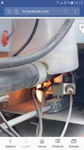

7 su 10 sono i contatti del conettore a pettine  , 2 su 10 è l'accenditore da sostituire , l'altro 1 su 10 è la combustione della fiammella non regolare , l'elettrovalvola gas lasciala stare  per chi interessa , quando
pulite il bruciatore vi consiglio di scollegarlo dalla tubazione gas ed estrarlo da sotto il camino poi con bruciatore in mano pulite per bene tutto l'interno della rampa gas dai due forellini venturi fino al fornelletto e vedrete che uscirà parecchia ruggine e quant'altro , fate attenzione a non perdere l'ugello che si trova all'interno della rampa gas appena prima dei fori venturi , visto che ci siete con uno scovulo per bottiglie date una pulita anche all'interno del camino togliendo da sopra la classica spirale elicoidale , soffiate l'ugello con aria compressa nel senso inverso del flusso gas , per pulire l'interno della rampa gas dovete utilizzare qualcosa di duro tipo un piccolo scovulo con setole dure o roba del genere che entri dall'attaco del tubo gas , fate sempre attenzione a non perdere l'ugello e nel rimontare il tutto usate sempre il vostro buonsenso accompagnato dalla massima cautela e attenzione  mario
Sembra  facile. Farlo.cheeky
A volte la cattiva pulizia del bruciatore  fa uscire
La fiamma dal bruciatore
E la t ermocoppia tiene ugualmente aperto

Sembra  facile. Farlo. A volte la cattiva pulizia del bruciatore  fa uscire La fiamma dal bruciatore  E la t ermocoppia tiene ugualmente aperto Il gas
per mani esperte come le tue è una passeggiata , per mani meno esperte basta spiegare e anche per quelle mani diventerà una passeggiata magari in leggera salita wink
come ben sai se la rampa gas fosse anche perzialmente intasata gicoforza parte del gas uscirà dai fori venturi  e la fiammella sul bruciatore sarà scarsa di aria comburente con conseguente fiamma floscia e gialla + intasamento del camino , in questi casi sai meglio del sottoscritto cosa potrebbe succedere
