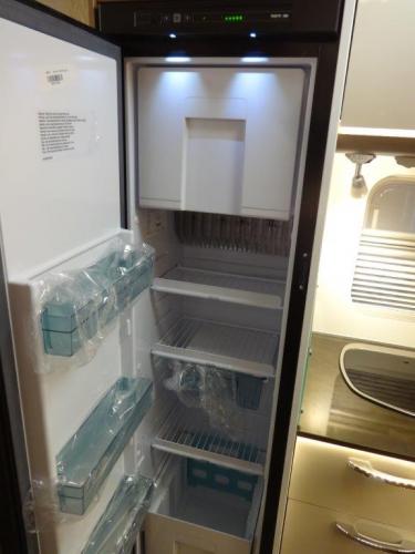

Il frigo e questo e viene usato da molti allestitori:

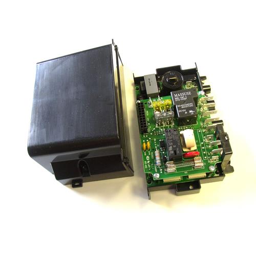

Ricordo che qualcuno in questo forum ha pubblicato foto della scheda posta nel retro (intendo verso la griglia di aerazione) nella quale c'era un problema di surriscaldamento di un relè che cuoceva un pò la pista. Sarebbe una cosa facilmente riparabile. Mi pare proprio avesse a che fare con l'alimentazione 12V e qualcuno ha tirato fuori i due fili del relè saldato sulla pista per metterne uno esterno che si raffreddasse meglio   Prova a cercare meglio.  Per quanto riguarda questa marca, inizialmente ero scettico.  Tutti mi prendevano in giro perchè mi dicevano che è una ditta che fa WC.  Dopo 25 anni di camper, di cui oltre 20 fatti con frigoriferi Dometic, per quel che mi riguarda Thetford è il frigo che mi ha dato più soddisfazioni di tutti.

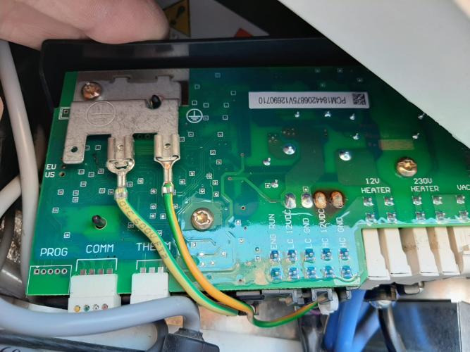

è questa.
Roberto ​​​​​​​
Inserito il 03/03/2021 alle: 09:30:38
In risposta al messaggio di latrofa124 del 03/03/2021 alle 09:30:05
è questa. Roberto ​​​​​​​

questa era la mia,come si vede i contatti della 12v erano saltati!
Grazie Carlo, proverò a smontare la mia e vediamo cosa mi dice.

Ho combattuto molto con quella scheda e molto se n'è discusso sul forum, le mie PERSONALI conclusioni sono che:
La scheda è sottodimensionata nella parte che riguarda l'alimentazione della resistenza a 12 volt
Il fusibile stesso da 20A è sottodimensionato e lavora troppo al limite scaldando come una piccola resistenza e bruciando le piste sulla scheda stessa.
La soluzione migliore sarebbe stata quella di alimentare la resistenza tramite un relè pilotato dalla scheda, ma ho provato e non funziona perché, credo, la scheda ha bisogno di sentire il carico della resistenza altrimenti va in errore.
Quindi le mie PERSONALI soluzioni sono state 2
Rinforzare dove possibile le piste sulla scheda ormai cotte.
Portare il fusibile all'esterno e sostituirlo con uno da 25, ma forse anche 30, che tanto se la resistenza va in corto salterebbe ugualmente.

Anche io avuto lo stesso identico problema.
semplificando, come detto sopra, in viaggio il 12V alimenta la scheda, ma questa riesce a far avere corrente al display che infatti è acceso, ma si è bruciata la linea che porta la 12V al sistema di raffreddamento.
