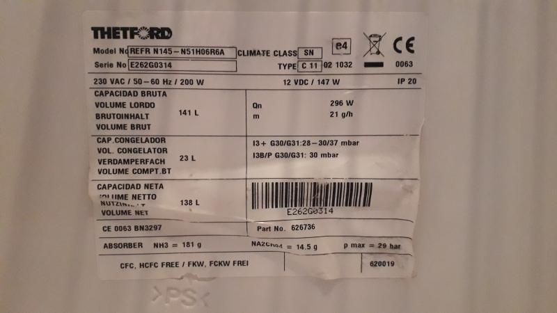

20220704_152648.jpgBuon giorno,
volevo chiedere lumi in merito al frigo in questione in quanto dopo una settimana di utilizzo in giro per l'Italia il frigo ha smesso di raffreddare. Quando lo accendo la spia blu si accende e si possono impostare sia il tipo di alimentazione che la potenza... pero' in effetti non raffredda piu'.

Ciao secondo me potrebbe essere che nel tuo camper, o meglio nel mobilio in cui è inserito il tuo frigorifero la temperatura sia troppo alta e quindi non riesca a lavorare. Sulla targhetta e scritta la classe climatica, nel tuo caso SN con un range di funzionamento da +10 a +32°. Se la temperatura supera i 32° gradi magari ha problemi di funzionamento.
Anch'io in questi giorni con il mio frigo a compressore, in classe N da 16° a 32°, fatico a raffreddare e una volta mi è andato in blocco a causa della temperatura eccessiva. Tolto il fusibile per resettare la centralina è ripartito ma non riesce comunque a raffreddare a sufficienza.
