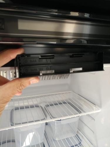

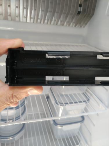

Salve, per favore, qualcuno ha questo tipo di frigorifero? Tra la porta superiore ed inferiore c'è la fascia dove c'è l'interruttore di accensione il monitor a cristalliliquidi per controllarlo, nella fascia inferiore, appena sopra la porta grande, c'è una scatoletta porta 6 pile 1,5 AA, ma dentro non c'è nulla,ma nemmeno i contatti, è solo un contenitore, ci và qlc li dentro? Come ho già scritto nell'altro posto, il frigo funziona, ma non si vede nulla sul monitor, grazie.WhatsApp%20Image%202020-04-10%20at%2011_35_41(1).jpegWhatsApp%20Image%202020-04-10%20at%2011_35_41.jpeg

Buonasera... C è un modello che il monitorfunziona a pile, nel tuo caso no... Se non si accende monitor potrebbe essere il display... Prova a staccare batteria servizi e naturalmente presa 220 per un minuto e riprova.

Ho nel mio camper montato il Thetford N3142 nel cui contnitore batterie non c'è niente come il tuo. E...funziona correttamente.
Per approfondire vai nel sito della Thetford e trovi una serie di istruzioni, comprese le part list che possono aiutarti a risolvere il problema.

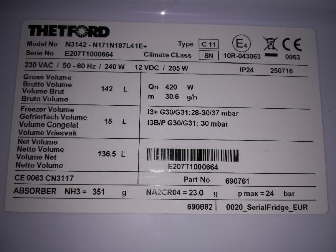

Ti aggiungo che se non conosci la sigla esatta del tuo frigo devi cercarla all'interno del frigo stesso sulla parete sx. nel mio si presenta così:
Saluti,
Luciano
