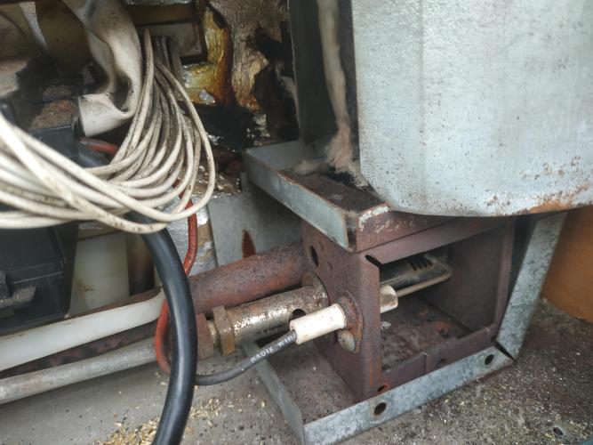

ho un hymer van del 2008, frigo thetford n90 trivalente.
da vari anni non funziona più a 12v,  e va bene, non mi crea problemi.
da ieri  invece ha smesso di raffreddare pure  a gas, mentre a 220v funziona perfettamente.
si accende regolarmente, la fiamma è bella viva, ma non raffredda nulla.

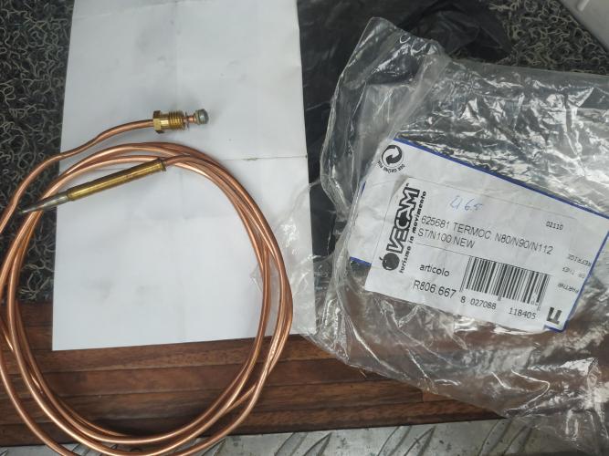

leggendo in giro ho pensato alla termocoppia,
vado da grosso a genola, e ne compro una per 14€, che dice esattamente N90.
smonto le due griglie, guardo ovunque, ma sta roba che ho comprato non la vedo !
chi mi aiuta?!
devo smontare il frigo?

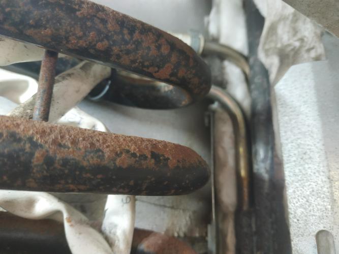

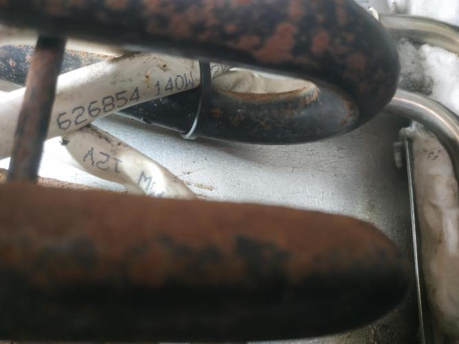

che sono quelle due guaine bianche che terninano con un cannello nel camino?  le chiamano "heating element" su ebay, sono tquelle le termocoppie?
non ci capisco piu nulla!

La termocoppia serve a rilevare il calore della fiamma e permettere dunque al gas di uscire, se si spenge la fiamma la termocoppia blocca l'uscita del gas.
Se la fiamma si accende inutile sostituire la termocoppia.
Tu dici che la fiamma va bene, ma se così fosse funzionerebbe, dato che funziona a 220.
Se il calore lo fornisce la resistenza 220 o la fiamma per il frigo credo sia uguale.
Ma non mi sento così bravo da darti ulteriori indicazioni, abbi pazienza e ti diranno.

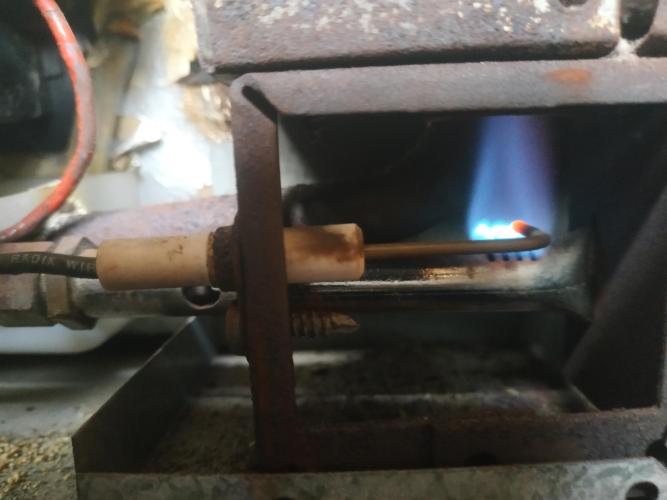

ho smontato la centralina del frigo e spruzzato pulitore contatti su tutte le connessioni elettriche, e sostituito un fusibile da 5A che mi è rimasto in mano spezzato estraendolo.
rimontato tutto e riacceso, a motore acceso ,12v non va come prima, mentre da spento a gas la fiamma brucia bene come da foto, ora vediamo se raffredda pure, fino a ieri come ho scritto bruciava come adesso, ma frigo caldo, alla 220v di casa ghiaccia il freezer e raffredda il frigofiamma(1).jpg

ho smontato la centralina del frigo e spruzzato pulitore contatti su tutte le connessioni elettriche, e sostituito un fusibile da 5A che mi è rimasto in mano spezzato estraendolo.  rimontato tutto e riacceso, a motore acceso
La fiamma è troppo bassa dovrebbe essere almeno 6 cm, cerca di pulire l'ugello

aggiornamento... dopo il lavoro di smontaggio e pulizia, ha ricominciato a funzionare a gas, e raffredda pure bene.
vediamo se regge. ora devo capire perchè non mi va a 12v, mi dà codice errore 10, ovvero non legge il motore acceso
