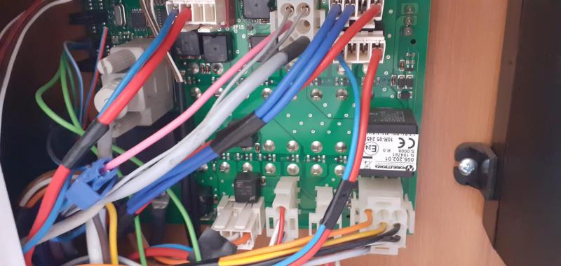

parli forse della scheda portafusibili vista da dietro e dove sono anche i relè?

questa è la scheda portafusibili vista fronte/retro

In risposta al messaggio di tommaso52 del 19/04/2022 alle 19:17:51
I cavi che arrivano alla resistenza 12V del frigo potrebbero essere tra quelli in questa foto, verifica per bene.
Guarda anche se a questa scheda arriva un cavo +12 dalla BM se così fosse, allora uno di quei relè chiude il contatto tra BM e resistenza 12V frigo.
