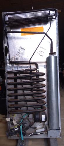

Ciao, se ti può consolare non sei il solo ad avere dei problemi con il frigo thetford, anche se la sigla del il mio é N150 con display lcd... penso che sia più il modello C-200 quello con la cassetta estraibile angry... sono tre volte che lo smonto...
...siccome non funziona con nessun tipo di alimentazione, adesso é sotto la terapia intensiva delle giravolte e martellate a go go!laugh.
Saluti

Ciao... Visto che l hai girato... Quando dici non funziona, intendi per niente oppure che ti fa tipo 13/14 gradi quando fuori sono 30 gradi?
Scrivi come va dopo capovolgimento wink

Ciao Hunter, ho cominciato ad avere problemi con il frigo circa 14 mesi fa, ma da circa un mese é proprio morto.... purtroppo non ho avuto la possibilità di poterlo smontare prima, quando funzionava ancora anche se a raffreddamento ridotto... e sicuramente l'avrei risolto come ho fatto con altri frigoriferi... ma oramai se si é intasato bene la vedo dura!!smiley
