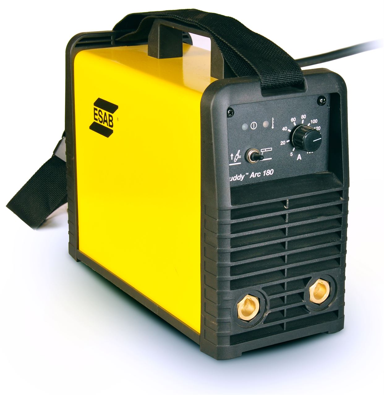

io ho una esab ( come quella del link) scusa ma non sono riuscito a caricare la foto.
Potrebbe essere che la tua sia esaurita..la mia come quella della foto dopo 20 anni con elettrodo da 2,5 riesce ancora a fondere lamiera da 3 mm.

io ho una esab ( come quella del link) scusa ma non sono riuscito a caricare la foto. Potrebbe essere che la tua sia esaurita..la mia come quella della foto dopo 20 anni con elettrodo da 2,5 riesce ancora a fondere lamiera da 3 mm.

Non esattamente esaurita..consumata .. ma magari esausta,forse i contatti potrebbero avere dispersioni.,io la proverei su diverse prese oppure da un altra parte.
