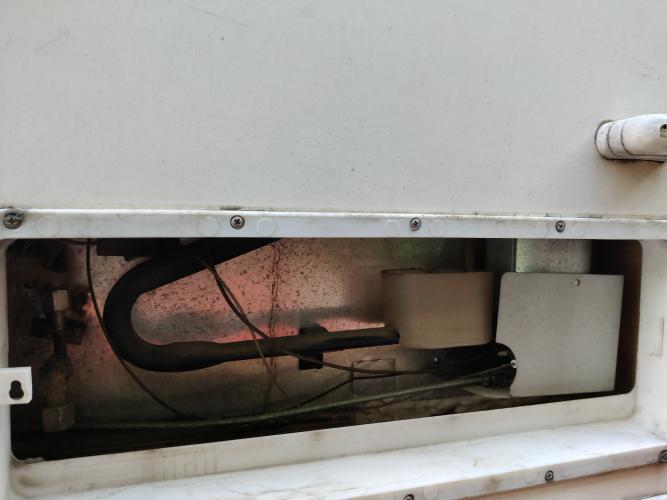

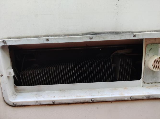

Vorrei migliorare le prestazioni del mio frigo Dometic a 12v e ho quindi tirato una nuova linea dalla batteria motore.
Però togliendo le mascherine sulla parete del camper non ho accesso a nulla, solo al bruciatore!
Allego foto di cosa vedo. C'è poi una canalina passavi piena di filo elettrici sulla sinistra, ma nessun morsetto. Dove sono le morsettiere e il relè??

Nel mio i cablaggi principali sono sopra al frigo. Nel mio caso nello scomparto sopra il frigo si toglie la base ed ho accesso alla parte sopra del frigo.

Visto così sembra un normale frigo abbastanza datato forse un RM 4400 o 4401, se così fosse sulla sinistra ci sono dei cavi dentro una guaina piccola x i 12volt è un cavo unico grigio o nero della 230volt giuntati con le due resistenze a 12 volt e 230
Se cerchi a modo con la mano salendo dietro la parete sicuramente trovi come hanno giuntato i cavi e dove hanno messo le giunte di solito fermate con fascette da quadro elettrico di plastica
Se ci dici che mezzo è e che modello di frigo hai forse qualcuno veramente esperto (ecostar) ti dice cosa fare o non fare

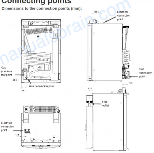

Si è un RM7401. Il mezzo è un RollerTeam del 2006 (Autoroller 7).
Ho trovato il manuale tecnico, ma vedo che dovrei smontare la mascherina anteriore per accedere... e come si smonta?? image(5054).png

In attesa di altri pareri, o smonti il frigo o da sopra, oppure come ha detto @eolo58, i cavi dovrebbero salire da dx nella parte dietro, così anche il mio, ma ci hanno fatto lavori per cui....
