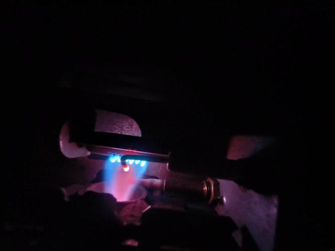

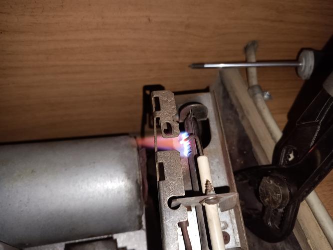

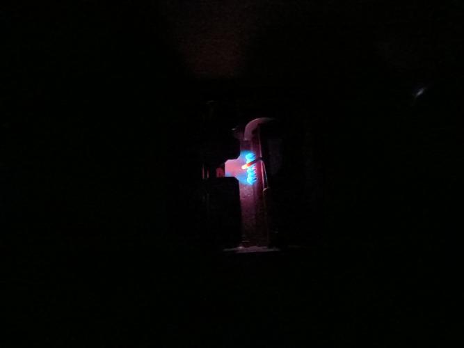

Ciao, ho cercato di fare le foto più dettagliate possibile, sia dentro che fuori dal camino! IMG_20250820_210216651.jpgIMG_20250820_210231102.jpgIMG_20250820_210249953_HDR.jpgIMG_20250820_210838387_HDR.jpgIMG_20250820_210914817.jpg

Inserito il 20/08/2025 alle: 23:32:20
In risposta al messaggio di Fabiocds2 del 20/08/2025 alle 21:25:53
Perfetto lascia così che vai bene , la fiamma dopo la parte blu è rossastra ma quello lo ritengo normale per il motivo che inizialmente ci sarà anche una leggera polvere che rende la combustione rossastra ma poi si sistema da sè , ora controlla bene con un cercafughe tutte le giunture sui raccordi , controlla che la sonda temperatura sia ben posizionata sulle prime 3-4 alette del dissipatore interno e lascia perdere la pasta termica , ti faccio i miei complimenti per la tua manualità e tenacia dell'intervento
