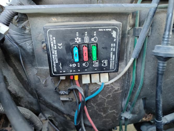

Ipotizzo, sia chiaro, che potresti avere un fusibile che ti faccia un falso contatto.
Verifica se nel vano motore hai un "parallelatore " ( penso si chiami così) con i fusibili, e stacca quello del frigo e verifica i contatti.  Io ho un vecchio CBE  che si stavano colando i contatti. Potrebbe anche non essere il tuo caso, sia chiaro.
Io ho questo in foto:
