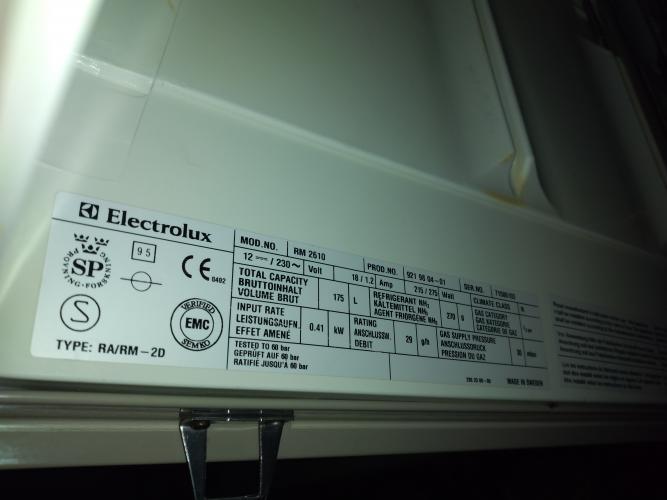

Buon pomeriggio a tutti,possiedo un camper del 97 acquistato usato 3 anni fa,in cui vi è montato un frigo electrolux rm 2610.L'ultima volta che ho usato il camper a fine anno, il frigo quando attaccavo la prolunga alla 220 e inserivo il funzionamento a corrente elettrica, faceva saltare il magnetorermico del camper.Quando sono rientrato al parcheggio dove lascio il camper,ho provato a attaccare la prolunga e a programmare il frigo a corrente elettrica anche questa volta staccava la corrente,non dal magnetorermico del camper,ma da quello del quadro elettrico.Ho provato a staccare dallo spinotto i due cavi che alimentano la resistenza del frigo e la corrente non stacca più.Secondo voi il guasto è sulla resistenza?Ho provato a cercarne una adatta a questo frigo,ma non riesco a trovarla.Qualcuno cortesemente può aiutarmi a risolvere il problema sul frigo?Aggiungo la foto delle caratteristiche del frigo..20260105_110052.jpg

Direi che è molto probabile che sia la resistenza.
Ti conviene provare con un tester per vedere se è in corto.
Per il ricambio è meglio smontarla, in rete è un labirinto e avendola in mano è più facile trovarla.

Grazie per il consiglio, ho notato che la resistenza presentava una piccola filatura nella parte che rimane fuori, mentre la parte che rimane infilata non riesco a sfilarla perché si e praticamente saldata e facendo leva si e spezzata in due, cosa posso usare per ammorbidirla? Ho il numero di serie della resistenza 17375412 230v 275w, su internet è introvabile...

Ciao Lyuck, non sono un esperto ma 275w mi sembrano esagerati, sei sicuro dei dati ?
Ciao Giò
Scusa hai ragione tu c'è scritto anche sulla targhetta, prima non l'avevo visto.blush

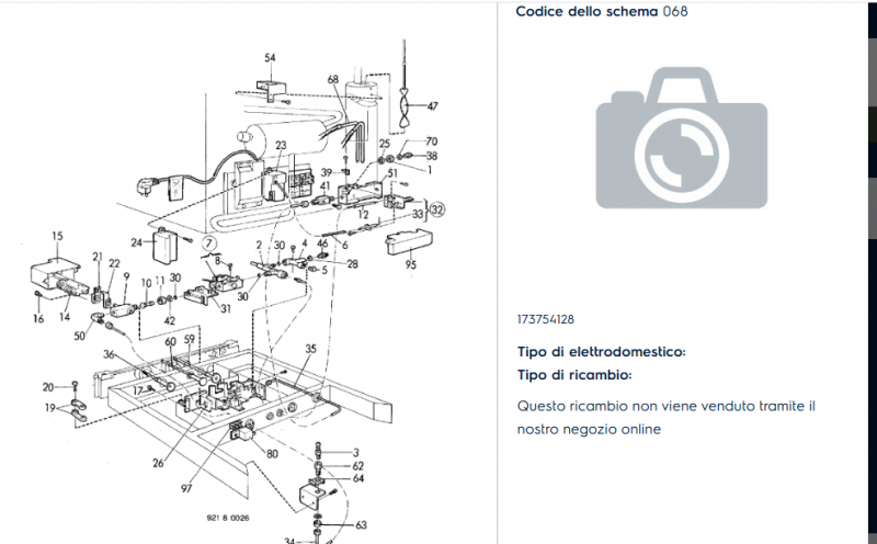

Manca un 8 finale...il codice è 173754128, lo trovi sul sito della Electrolux. In componenti extra.
https://shop.electrolux.it/sear...
Controlla bene se è proprio quello.
Non è acquistabile online, devi rivolgerti ad un rivenditore.

Prendi una resistenza da 170-180W , 275W in targhetta probabilmente sono riferiti alle calorie sul bruciatore gpl espresse in W , se parte della resistenza 220V è rimasta incastrata all'interno del cilindro camino dovrai sfilare anche la resistenza 12V poi con qualche ferretto a incino sfilare il pezzetto di resistenza incastrato , preciso che per sfilare le resistensza non serve sfilare il frigo ma è fattibile togliendo l'apposuto sportellino sul camino posizionato lateralmente verso il retro , segui i fili delle resistenze e lo vedrai

Manca un 8 finale...il codice è 173754128, lo trovi sul sito della Electrolux. In componenti extra. Controlla bene se è proprio quello. Non è acquistabile online, devi rivolgerti ad un rivenditore.
grazie, provo a cercarlo...
