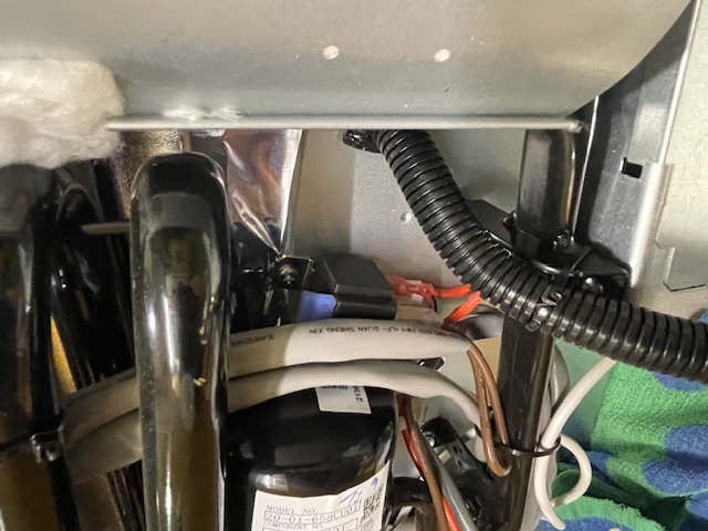

sul mio Dometic ho visto un fusibile in mezzo al cablaggio posteriore
qui mi sembra si riesca a vedelo
