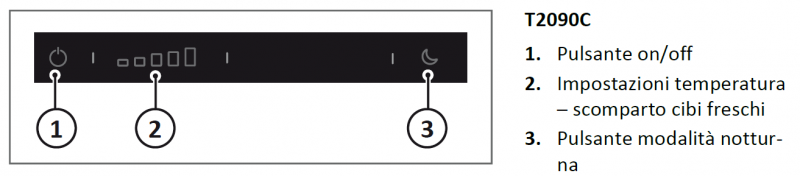

Ciao, mi capita di trovare il frigor regolato al minimo della temperatura. Sono abbastanza certo di non averlo messo io al minimo. Può essere che in situazione di eccessivo caldo in cellula vada in protezione e si abbassi automaticamente al minimo?  Grazie

Ho il tuo stesso frigo, con il pannellino touch, installato su un Hymer Grand Canyon S 4x4.
Io lo tengo sempre a 2 e fa anche troppo freddo.
Mai capitato di trovare la impostazione variata, mentre un paio di volte lo ho trovato spento.
Basta che passando nel corridoio ci si appoggia con la spalla sul touch per pochi secondi e si rischia di spegnerlo.
Ora ci faccio attenzione e ogni volta che passo guardo che sia acceso.
Secondo me il sistema touch è una grande cavolata, erano meglio i vecchi sistemi con comandi fisici.
Potrebbe essere che inavvertitamente lo toccate e quindi varia la impostazione.
