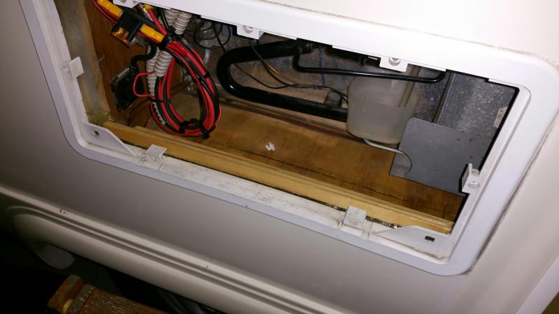

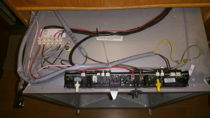

le foto che ho fatto sono per ricordarmi i collegamenti
l’alimentazione della resistenza è tutta a sinistra , come si vede i conduttori sono di sezione inadeguata

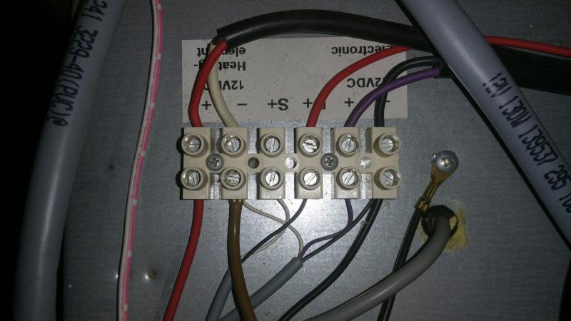

18/10/2009 6788
Inserito il 05/11/2017 alle: 15:39:59
ho sostituito i conduttori rosso/bianco con sezine 6 mm , tolti da quella morsettiera e messo una con due uscite , ho lasciato i collegamenti rosso/marrone AES ma ho messo un interruttore ( 20 A ) in maniera di chiudere il contatto manualmente , per alimentare la resistenza
18/10/2009 6788
Inserito il 05/11/2017 alle: 15:47:38
qui si vede l’impianto finito , anche qui ho sostituito la morsetteria con una più adatta , i cavi che arrivano sono da 4 mm , una sezione più che sufficente
domani faccio una foto del frontale del frigorifero , si vede l’interrutoore , chiudendo il contatto alimento la resistenza subito , il sistema AES ha un ritardo di 15 minuti , troppi in estate , questo solo a motore acceso
