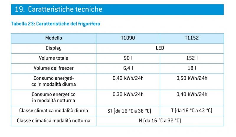

Queste sono le tabelle degli ultimissimi frigo compressore 90lt /150 lt della Tethford T1152, presentati a luglio 2018, appena usciti nel mercato con compressore Secop (ex-Danfoss). Come vedi i consumo sono in linea con quanto già affermato...ma nulla di miracoloso.
Sul nuovo furgonato che abbiamo acquistato è installato proprio questo frigo da 150lt (una enormità!), una modifica appena introdotta dal brand, abbandonando l'ottimo frigo trivalente che c'era sui modelli precedenti...tethford%20danfoss.jpgfrigo%202019.jpgfrigo%20tethford.jpg
già affermato...ma nulla di miracoloso. Sul nuovo furgonato che abbiamo acquistato è installato proprio questo frigo da 150lt (una enormità!), una modifica appena introdotta dal brand, abbandonando l'ottimo frigo trivalente che c'era sui modelli precedenti...

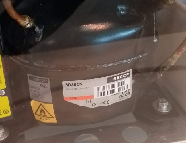

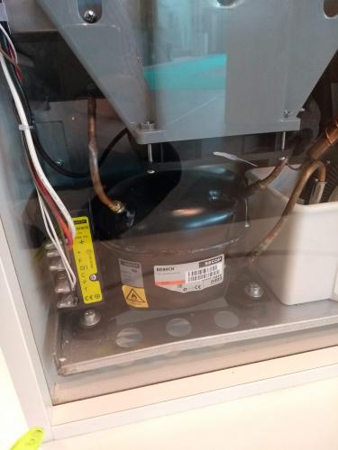

BD80CN
Questi i dati specifici del compressore, non sono un tecnico in grado di valutare le specificità.
Se volessi esprimere un tuo parere sarà gradito..

BD80CN Questi i dati specifici del compressore, non sono un tecnico in grado di valutare le specificità. Se volessi esprimere un tuo parere sarà gradito..
Ha un nuovo gas (chi lo monta e attrezzato per quel gas ) ,
ma e già completo il frigorifero ho devi montare questo compressore ?
Mi sembra grande come compressore , io ho il bdf50 x un doppia porta casalingo .
Il prezzo del compressore e con scheda elettronica ?
molto buono questo compressore pistoncino da 3cc. il bd50 è da 2,5cc. è adatto a frigorifreri molto grandi
Ha pure l'ingresso 220v dipende dalla scheda elettronica abbinata ,
Il freon che usa credo sia molto infiammabile
