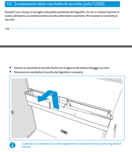

Molto utile la tua testimonianza, vorrei anche  chiederti alcune cose..
Come rumorosità giorno e notte come si comporta?
La condensa viene raccolta su vasca dedicata o espulsa da una linea di drenaggio?

La condensa (che fino ad oggi ho rilevato in minima quantità) si raccoglie nelle vaschette inferiori, non ho visto un sistema di recupero dedicato...

Inserito il 01/10/2018 alle: 22:25:34
Sul mio invece mi sono trovato il T1152 e ero preoccupato prorpio  per i consumi e per il rumore. La tua esperienza mi tranquillizza.
