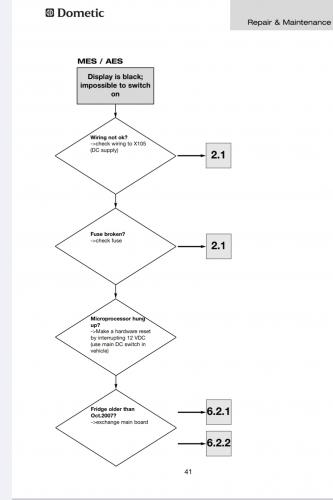

Probabilmente il microprocessore ha "freezzato" . In tal caso il display diventa nero e  normalmente devi togliere tutte le alimentazioni e dopo una 30ina di secondi rialimentarlo Vedi la figura sotto Screenshot_2025-02-18-17-25-12-763_com_google_android_apps_docs-edit.jpg

Probabilmente il microprocessore ha freezzato . In tal caso il display diventa nero e  normalmente devi togliere tutte le alimentazioni e dopo una 30ina di secondi rialimentarlo Vedi la figura sotto
uhm... interessante. La foto non è molto nitida, riesci a girarmi il link di quel manuale, ho provato a cercarlo in rete ma non l'ho trovato.

Ciao scusa il ritardo. La foto è poco nitida perche il manuale di riparazione e manutenzione ce l ho su carta.
Comunque dopo aver controllato tutti i cablaggi , sia dell alimentazione, ma piu che altro della logica (  specialmente la  piattina a 16 poli)che sono con connettori a sfioramente  che sono stati per me fonte inesauribile di problemi, su quella pagina che ti ho postato è riportato ( nel rombo al centro)  che il caso di “schermo nero” per i modelli dopo il 2007 , puo essere imputato al processore della scheda andato in “hang-up”, situazione che a me è capitata per il tuo stessomotivo ( andato in blocco per sottotensione a 220) In quel caso , sempre  per i modelli  dopo il 2007 è indicato di far ripartire la scheda togliendo tute le alimentazioni ( aggiungo aspettando un minuto per far scaricare i condensatori). Se invece il problema dovesse persister nonostante i controlli e il reset, qualora dovessi sostituire la logica, sappi che per alcune versioni del RMD 8505 la scheda è introvabile. Io ne ho adattata una  di una versione differente di 85xx perdendo l indicazione di allarme su led blu riportata sul frontale

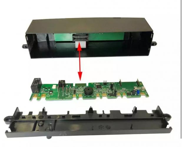

Grazie mille, alla fine sono riuscito a trovare e scaricare quel manuale che da diverse informazioni tecniche in più rispetto a quello d'uso. Ho già riprovato ad accendere il frigorifero un paio di volte ed è ripartito
senza problemi, purtroppo non ho potuto farlo funzionare per un periodo prolungato. Il mio frigorifero dovrebbe essere del 2011, ho cercato la scheda in internet ma credo proprio che non si trovino più. Cosa intendi con ne ho adattata una? Hai dovuto fare delle modifiche fisiche sulla scheda? le hai fatte tu personalmente?
Non si trova la scheda   il Dometic  RMD 8505 AES,  versione con scheda sul posteriore del frigo
 Successivamente è stato modificato con una versione con scheda dietro al display interno. Io ho acquistato questa ( la vendono comprensiva di display)  utilizzando solo la scheda  ( vedi foto) Screenshot_2025-02-25-17-16-09-063_com_android_chrome-edit.jpg
 Il numero di art. è 241349012
 E compatibile uno ad uno tranne che per il connettore che manda il segnale di allarme al led a sx del display AES.
Se fai una ricerca con quel numero la trovi in diversi siti
