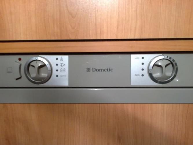

Inserito il 24/06/2019 alle: 23:52:08
be anche mario non scherza.
 il modello lo trovi all interno   del frigo
ce una  etichetta
immagino  assomigli a questo
Modificato da scubidu il 24/06/2019 alle 23:56:24
Kiop
Kiop
11/10/2018 13
Inserito il 25/06/2019 alle: 07:57:19
In risposta al messaggio di scubidu del 24/06/2019 alle 23:52:08
be anche mario non scherza.  il modello lo trovi all interno   del frigo ce una  etichetta immagino  assomigli a questo
Proprio questo!!
