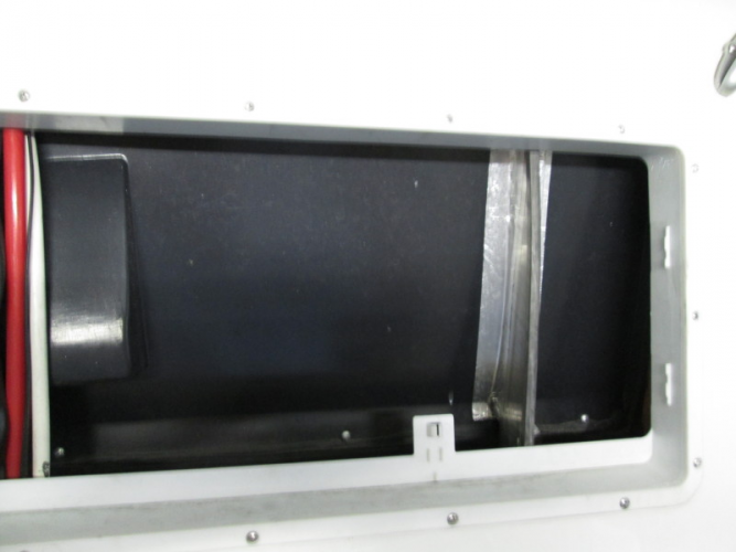

Inserito il 02/07/2019 alle: 11:48:00
Il mio di serie RM 8505
L'altro giorno e per 4-5 giorni di fila
con la  parete del frigo  al sole e con  40,5° interni ed esterni
con le mie modifiche di scarico del calore (paratie verticali)
a 220 manteneva le bevande in modo egregio quasi da
avere la minerale troppo fredda. e i ghiaccioli nel freezer
come pure le mattonelle belle rigide.!
Perte inferiore carenata e protetta da eventuali ingressi di acqua sulle parti elettriche
e sul pavimento che si bagnerebbe (sia durante i lavaggi che in viaggio sotto temporale)
Notate tubetto azzurro di scarico all'esterno del troppo pieno vaschetta raccolta condensa .wink
Cosa provista da Dometic e che nessuno monta, pur  essendoci il supporto dedicato   (in basso)
parte superiore con divisione scarico camino , che prosegue verso il basso fino quasi in fondo.,
da raffreddamento serpentine  (non si mescolano i flussi )

Inserito il 02/07/2019 alle: 11:58:17
In risposta al messaggio di franco49tn del 02/07/2019 alle 11:48:00
Il mio di serie RM 8505 L'altro giorno e per 4-5 giorni di fila con la  parete del frigo  al sole e con  40,5° interni ed esterni con le mie modifiche di scarico del calore (paratie verticali) a 220 manteneva le bevande
in modo egregio quasi da avere la minerale troppo fredda. e i ghiaccioli nel freezer come pure le mattonelle belle rigide.! Perte inferiore carenata e protetta da eventuali ingressi di acqua sulle parti elettriche e sul pavimento che si bagnerebbe (sia durante i lavaggi che in viaggio sotto temporale) Notate tubetto azzurro di scarico all'esterno del troppo pieno vaschetta raccolta condensa . Cosa provista da Dometic e che nessuno monta, pur  essendoci il supporto dedicato   (in basso) parte superiore con divisione scarico camino , che prosegue verso il basso fino quasi in fondo., da raffreddamento serpentine  (non si mescolano i flussi )
Ciao, potresti essere più chiaro su cosa'hai fatto ? dalle immagini non ho compreso bene il lavoro eseguito. Grazie.
24/01/2008 10512
Inserito il 02/07/2019 alle: 12:05:54
In risposta al messaggio di Wibos del 02/07/2019 alle 11:58:17
Ma come più chiaro delle immagini ?
In Alto lamierino in alluminio che in verticale
separa il cilindro che si scalda a gas o 229/12 V
dalle vicine serpentine di raffreddamento ciclo ammoniaca
Ovviamente ogni mezzo ha misure e installazioni diverse
misure da fare dopo rilevamento esatto
In Basso invece sempre con lamierino in alluminio
costruito un piano inclinato a chiusura verso il basso
di tutto quanto non deve essere raffreddato e deve
essere protetto da spruzzi di acqua,
e che favorisce anche la velocità di entrata dei flussi aria di raffreddamento
non creando vortici verso il basso.
Il tutto sigillato ai bordi con nastro in alluminio autoadesivo/robusto.
Prova e vedrai le differenze !
Nessun allestitore si sognerebbe di fare altrettanto , sia per il tempo
che per lo studio che ogni mezzo richiedrebbe.
Un riconoscimento lo ho avuto e di conferma ,quando in Germania alla Hymer
un tecnico Dometic ha visto le mie modifiche e ne è rimasto sorpreso.
Modificato da franco49tn il 02/07/2019 alle 12:11:21
