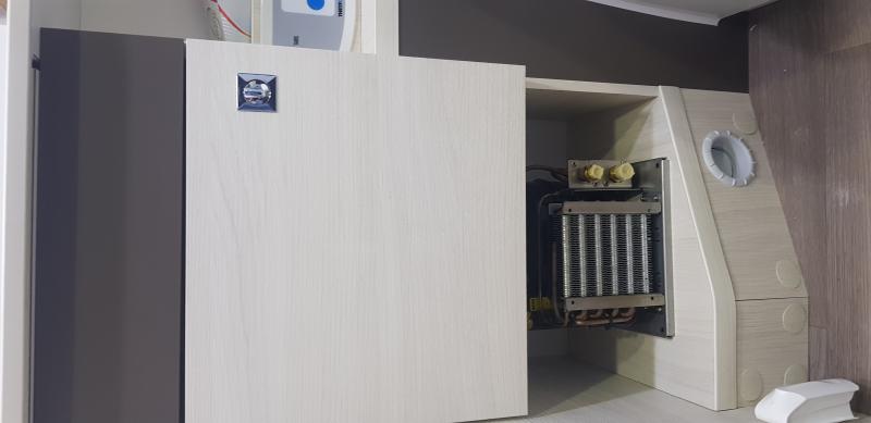

Inizialmente volevamo montarlo sotto lo stesso frigo, ma lí c'é la centralina dei rubinetti del gas, e boh, chiamami diffidente ma non piace molto l'idea ejejeje.
Lo metteró sotto il lavandino del bagno. C'é il ripiano a giorno in basso del tutto (sotto l'armadio con la porta, per intenderci). Metto il compressore poi vedo di fare uno sportello con opportuna griglia.

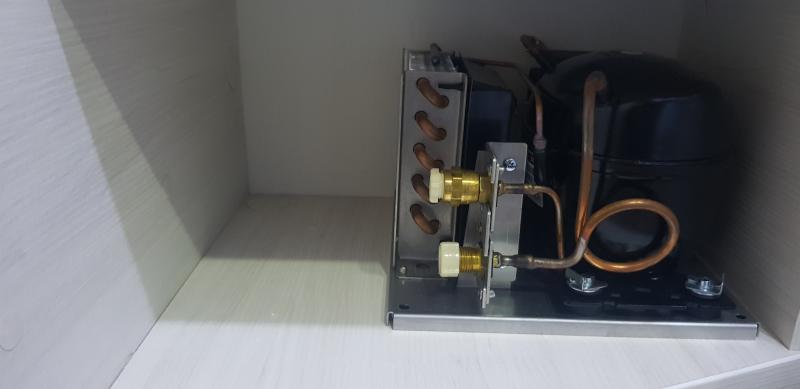

Inserito il 07/07/2019 alle: 20:17:29

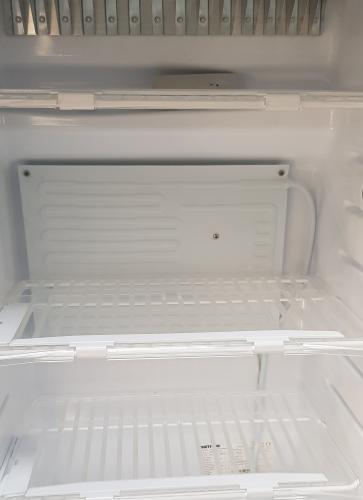

Mi potresti fare una foto anche dell'interno frigo per vedere la piastra come l'hai posizionata?
Grazie!

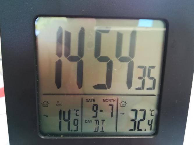

Vi aggiorno sulla temperatura del mio frigo trivalente. Adesso all'interno ci sono circa 15 gradi. Ma è stato aperto di continuo. Camper sotto il sole. Di notte arriva a 11gradi.IMG_20190709_145435.jpg

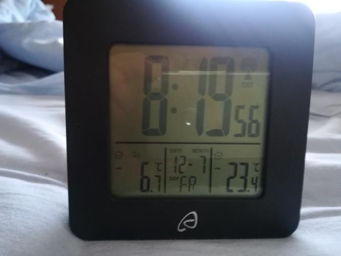

Inserito il 12/07/2019 alle: 08:28:08
Nuovo aggiornamento. Delta T circa 17 gradi. Il frigo è un 150 lt Vitrifrigo con gruppo ad assorbimento completo sostituito due anni fa (il frigo ha 17 anni).
A sx la T frigo (a metà altezza) a dx la T in camper

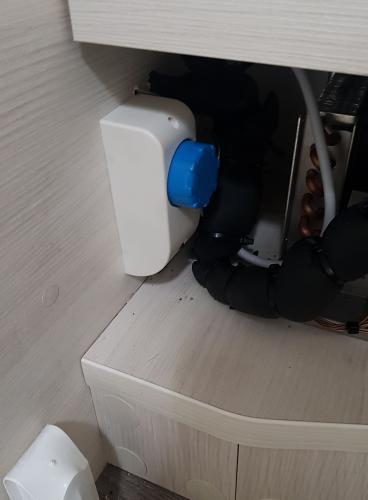

Frigo finalmente ok.
in meno di mezz'ora temperatura da 29 gradi a 11.
  tra un paio d'ore torno a vedere come va, sicuramente dovró correggere il termostato, perché credo che cosí mi congela tutto.
Alla fine l'amico che me lo ha montato ha preferito tagliare i giunti rapidi e saldare direttamente, cosí abbiamo evitato di fare fori giganti al frigo.
il tubo in eccesso va dietro la placca.
Rifatto il vuoto, ricaricato di gas e via.
termostato di serie veramente bruttozzo, ho preferito metterlo fuori e portare solo la sonda fino alla placca dentro il frigo.
unica modifica al frigo, ho dovuto tagliare due linguette in plastiche a un ripiano.
2 dettagli tecnici, spero che possa servire a qualcun altro che si é stancato del suo trivalente.
Il compressore é il Dometic/Danfoss Coldmachine 85, mentre l'evaporatore é il modello VD 18 sempre Dometic.
sui costi siamo a 650 euro di materiale piú un buon pezzo di formaggio coi vermi e due bottiglie di Nepente per il tecnico, che si é fatto comprare cosí. laugh
L'elettricitá l'ho presa dalla spina accendisigari del garage, pensata per carichi piú elevati e comunque protetta da fusibile a 5A.
Cavi fatti passare dalla zona dello sportello della cassetta Thetford fino al mobiletto del lavandino.

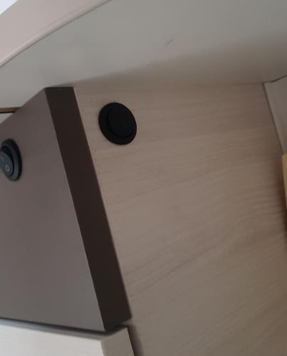

L'interruttore l'ho messo dove c'era il vecchio interruttore  della luce del bagno, mentre quello della luce l'ho spostato nella zona frontale, piú accessibile.
Dimenticavo.
Con questa modifica il frigorifero passa ad essere quadrivalente. Il sistema originale del frigo non é stato minimamente toccato, e la modifica ve la potete portare via anche se cambiate camper. Si tappano i 4 forellini nel frigo, si tappa il foro nel mobiletto e via.

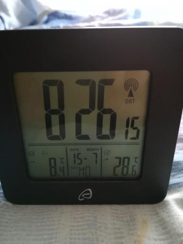

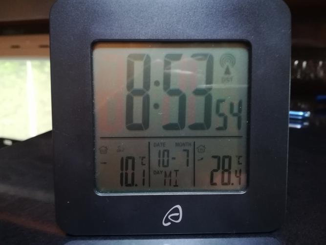

Vi aggiorno sulle temperature di questa mattina
Delta T circa 20 gradi. Meglio di così penso sia impossibileIMG_20190715_082614.jpg
