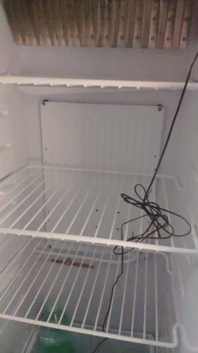

Piastra nel frigo

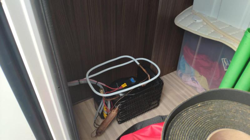

Compressore nell'angolo del garage, ho fatto una copertura ad L di legno aperta ai lati in modo da lasciare utilizzabile lo spazio sopra il compressore. Purtroppo al momento di questa non ho foto

Ti domando una cosa: come fa a scambiare correttamente il calore chiuso nel garage ?

Scusate il ritardo.. ecco le foto.. Piastra nel frigo Termostato nell'armadio accanto al frigo Compressore nell'angolo del garage, ho fatto una copertura ad L di legno aperta ai lati in modo da lasciare utilizzabile lo spazio sopra il compressore. Purtroppo al momento di questa non ho foto
ci sono  2 problemi  per me visto così.
il primo e che il.compressore  non  riesce a raffreddare il frezzer.
il secondo..
l.evaporatore dovevi  posizionarlo
sopra il raccogli condensa  del frigo.
 cosi  avrai sempre acqua  che ti corre  per il fondo del frigo
Tequi
Tequi
Inserito il 27/07/2019 alle: 12:58:31
In risposta al messaggio di scubidu del 27/07/2019 alle 12:36:29
ci sono  2 problemi  per me visto così.  il primo e che il.compressore  non  riesce a raffreddare il frezzer. il secondo.. l.evaporatore dovevi  posizionarlo sopra il raccogli condensa  del frigo.   cosi  avrai sempre acqua  che ti corre  per il fondo del frigo
Non sono problemi, sono realtà che non possono essere risolte in altro modo.
Il raccogli condensa ha sopra l'evaporatore del trivalente e non c'è altro spazio dove mettere l'altro.
Il freezer per funzionare avrà necessità sempre del trivalente acceso.
Ho considerato questi aspetti e li ho trovati comunque meno fastidiosi rispetto al freddo prodotto dal trivalente. wink
