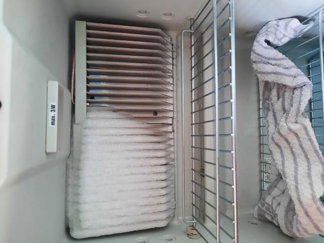

Buongiorno a tutti, mi scuso se chiedo info non propio sul problema aperto da dadamazz
Frigo 7655L senza problemi di funzionamento, ma dopo 10 giorni di funzionamento succede questo sul dissipatore.
Mi devo ppreoccupare, devo fare qualche manutenzione? Scusate ma non riesco a girare la foto.
Grazie ancora per le info.

Buongiorno a tutti, mi scuso se chiedo info non propio sul problema aperto da dadamazz Frigo 7655L senza problemi di funzionamento, ma dopo 10 giorni di funzionamento succede questo sul dissipatore. Mi devo ppreoccupare, devo fare qualche manutenzione? Scusate ma non riesco a girare la foto. Grazie ancora per le info. Fabio
Foto girata nel verso giusto
Fabio quella troppa brina sull'evaporatore è causata da troppa umidità alinterno del frigo , prendi un foglio di carta tipo A4 poi con porta chiusa fai scorrere il foglio su tutto il perimetro della guarnizione porta controllando la corretta tenuta della stessa guarnizione , più il foglio fa resistenza piu tenuta sulla quarnizione ci sarà ,  il mio sospetto è che in qualche punto la porta non chiuda ermeticamente
tuttavia potrebbe anche essere che sei un una zona molto umida e con frequente apertura porta magari lasciandola aperta troppo tempo quela brina giocoforza è inevitabile , tieni ben pulito il canale di scolo sottostante e tubicino di scarico fino al bicchere di raccolta sul ritorno condensatore frigo , quel bicchiere non lasciarlo mai vuoto perticolarmente in questa stagione ma lasciacialo sempre un po di acqua per il motivo che se fosse vuoto l'umidità all'interno del frigo entrerebbe attraverso anche quel tubicino

Inserito il 29/08/2024 alle: 11:39:34
Intanto grazie per le info preziose. Ti posso dire che la foto l' ho fatta dopo 10 giorni di montagna a 1500 MT. e come umidità ambiente
non è cosi' tanto. Per l' uso siomo in 2 quindi le aperture non sono cosi' frequenti. Mi riservo di fare la prova del foglio di carta e di controllare la guarnizione, preciso che in rimessaggio le porte frigo sono aperte e ogni anno passo un panno imbevuto di olio al silicone sulle guarnizioni. Cio' non toglie che si sia rotta o non chiude bene.
grazie ancora
