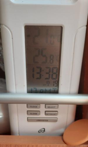

Guarda, io ho il 7655L che è praticamente uguale al tuo ed è montato con scarico a parete, fino ad ora va benissimo (mi sto grattando eh angel ).
-21°C nel freezer con 26° di T.A. lavorava a gas ovviamente.
Però se hai un problema di reflusso dei fumi forse fai bene a portare lo scadico a tetto...
