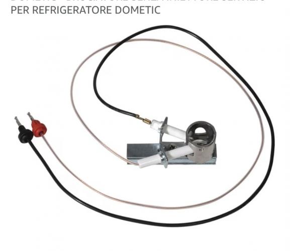

Si si gas e corrente ci sono. Per sensore intendi il ceramico collegato al filo nero ? Screenshot_20251120_145632_Chrome.jpg
Si intendo quei 2 sensori.
Comunque e' semplice capire se il sensore attiva e distattiva, si ascolta la valvola gas se apre e chiude.

Probabilmente l'elettrodo di rilevazione fiamma non comunica correttamente con l'accenditore , dal video noto anche una irregolarità alla partenza della fiammella , ti chiedo quale tipologia di riduttore/regolatore gas stai utilizzando , incomincia con il controllo dell'elettrodo di di rilevazione fiamma e sua ceramica di protezione compreso il suo cavetto e terminale di collegamento sull'accenditore
