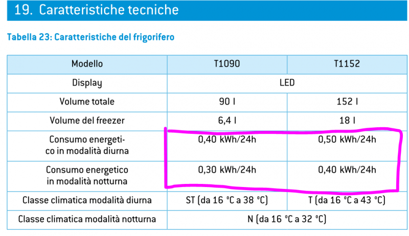

Buongiorno a tutti voi, sto cercando un nuovo furgonato e quello che avrei scelto monta un 90 l a compressore. Volevo sapere se facendo sosta libera sia meglio un trivalente o vada bene anche a compressore 12volt.
Grazie in anticipo per le risposte ciao a tutti

Grazie per la risposta, il frigorifero è della dometic, sul furgonato sono installate 2 batterie da 95ah al gel e gli metterei un pannello solare , pensi possa bastare?
Il problema potrebbe essere in inverno con Webasto acceso

Quello che ho ora è il mio sesto camper, tutti con frigo a compressore. Come efficacia, praticità e comodità non c'è confronto.
Unico punto potenzialmente negativo, il consumo, che è sui 25-30 Ah/g dato che il compressore va circa 7-8 ore totali nell'arco della giornata, consumando sui 3.2-3.3 A quando è acceso. Un po' più se il frigo è grande e/o in estate, un po' meno se è piccolo e/o in inverno. Dipende anche da quanto si smanetta sul termostato, quanto sopra l'ho sempre rilevato tenendo circa 5 gradi nel corpo frigo; la celletta allora in genere oscilla tra -10 e -18-19 o temperature simili (anche a Creta, dove andiamo quasi tutti gli anni, con 40° esterni .. nei trivalenti va a male il latte e non solo quello. Io ad es. se metto in celletta una spigola che pesco di notte, il mattino presto è dura come il legno)
Con questi consumi sono necessari in estate circa 100-110 W di fotovoltaico, con i quali alimenti il frigo .. e per quello in estate bastano come consumo giornaliero, cioè se stai al sole sei autonomo.
Poi se i W sono di più, tanto meglio per le mezze stagioni, per quando c'è nuvolo .. e anche per gli altri consumi del camper, visto che poi la BS è sempre quella.
In inverno la produzione dei pannelli è circa 1/4 che in estate, quindi stando fermi potrebbero nascere problemi.
In pratica, noi per 14 anni abbiamo avuto 110 W di pannelli e una BS, sempre sufficienti anche stando fermi 9-10 gg in libera in estate o facendo turismo un po' più itinerante nelle altre stagioni (non sulla neve in inverno però, dove ci sono i massimi consumi elettrici e la minima produzione dei pannelli).
Idem altri 4 anni con 120 W e una BS sul Pössl 540, mai avuti problemi di energia anche per giri invernali, in climi però non troppo rigidi e stando fermi max. due notti.
Ora sul camper nuovo, dati i costi attuali minori del fotovoltaico, ho messo 280 W con un regolatore MPPT.
in estate come dicevo ne basta la metà o meno.
Dipende insomma del vostro utilizzo.
Scusa se sono stato prolisso sui consumi, rileggendo vedo che la domanda era solo se sia meglio il trivalente o il compressore ... beh ti dico solo che se provi quest'ultimo è molto probabile che non lo abbandoni più.
Unica riserva, come dicevo, la libera in inverno in climi di montagna. Per tutto il resto non c'è storia.
