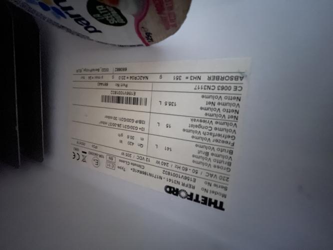

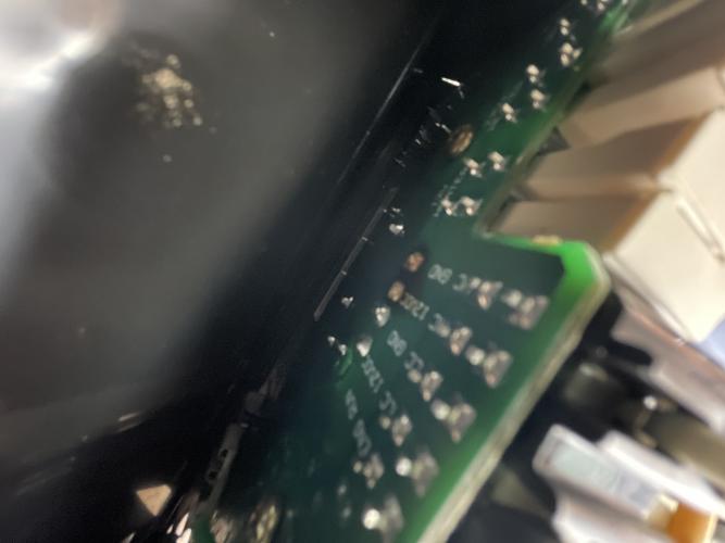

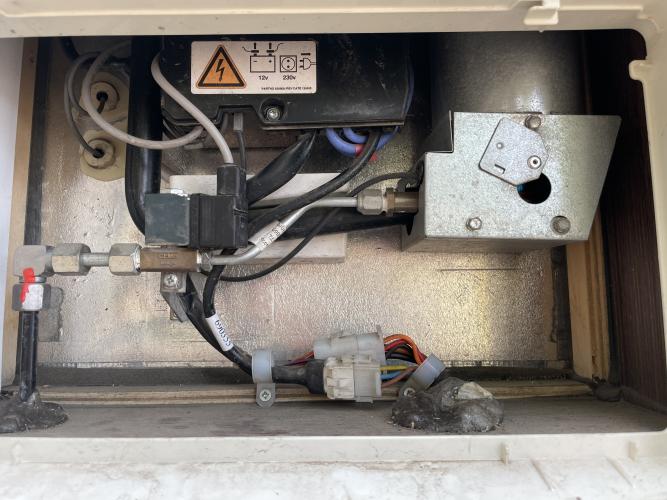

835C34A9-35B5-4732-969F-0DC16233E77F.jpeg741A81C8-A257-4C77-894F-046D77CBCC0B.jpeg802FC16E-FED5-467D-A28A-F6B0D15000A0.jpeg093900CE-E902-4CDC-B315-C70D6D6C05D7.jpegSalve ragazzi, mi sono accorto per caso che il mio frigo non commuta a 12V, ha circa due anni di vita, sarebbe ancora in garanzia, ma dalle mie parti non esistono riparatori seri! Il terster mi indica 13,6 volt a motore acceso sul bianco e rosso, per vostra esperienza può essere solo un fusibile o ci vuole tutta la scheda? Thetford n3141 vedi foto

Inserito il 28/06/2021 alle: 23:04:23
Stesso problema,l'anno scorso,ho preso appuntamento e mi è  stata cambiata la scheda in garanzia in mezz'ora circa.Il tecnico mi ha garantito che le schede nuove sono fatte x durare più  a lungo!
Comunque dalla foto si vedono i due contatti con bruciatura!
