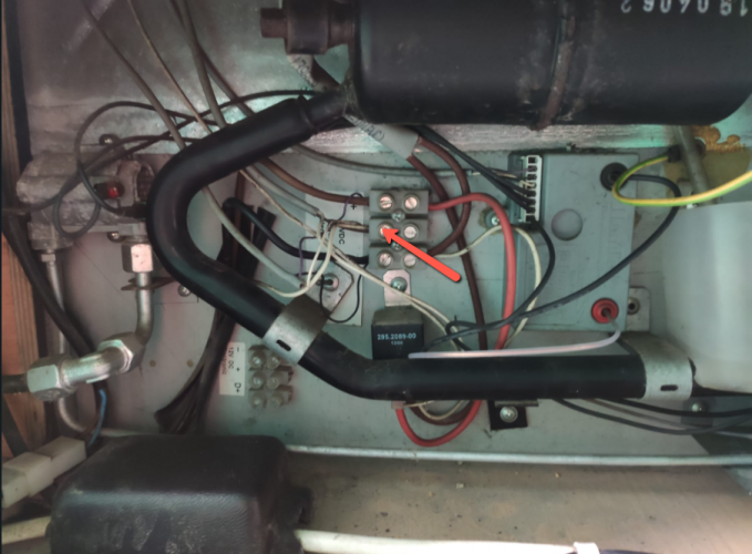

chiedo un aiuto per il frigorifero in oggetto, impostato manualmente a 12v con il motore acceso non c'è problema e si accende il verde sui 12v, in automatico invece non passa a 12v accendendo il motore e resta a gas, nella foto ho verificato i 12v nel morsetto e ci sono solo a motore acceso quindi il D+ c'è credo:
Da cosa potrebbe dipendere? Quali altre verifiche potrei fare prima di arrendermi.
Grazie in anticipo per qualsiasi aiuto.

Nel mio funzionava a 12v anche a motore spento e non andava in automatico. Qualcuno aveva manipolato il filo del d+, prova a verificare se è così

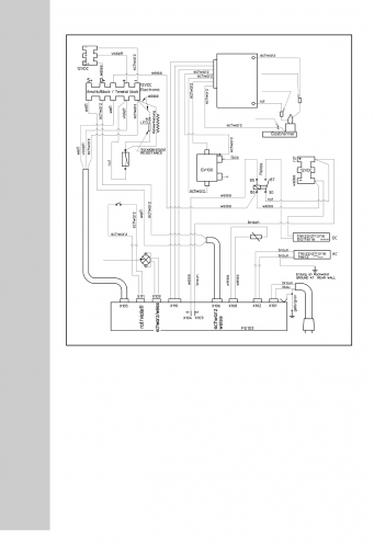

C'è di mezzo anche il relè sotto la morsettiera , se vedi preleva un positivo dal primo morsetto il alto (filo rosso) ed esce sul marrone. Controlla se si eccita ma soprattutto se chiude.
sul filo rosso devi avere un positivo fisso e a motore acceso il D+ dovrebbe portare il positivo alla bobina ed a relè eccitato portare il + 12 di potenza alla resistenza del frigo (filo marrone)

Questa mattina (prima di leggerti) ho provato a vedere quel relè ma non ho fatto tutte le prove, domani riproverò. Ci sono 3 fili bianchi, uno è la massa (il centrale), gli altri 2 vanno su al frigo quindi il d+ deve tornare dal frigo e non ho trovato 12v con il tester a motore acceso su nessuno dei 2 fili bianchi e la cosa mi è sembrata strana. Penso che un filo bianco sia la selezione manuale dei 12v e l'altro il d+, se eccitato il relè collega il rosso con il marrone come dici tu.
Proverò con il tester e mi aspetto di trovare 12v nel morsetto del marrone con d+ e/o selezione manuale e trovare 12v nei bianchi del relè uno per il d+ l'altro per la selezione manuale. Se ho capito male o sparato cavolate correggimi pure.
Se non trovo i 12v nei bianchi con motore acceso il problema è quello e credo che dovrò vedere su nel frigo se si è staccato qualche filo.

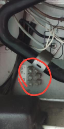

manca  il collegamento  su questa  morsettiera.
