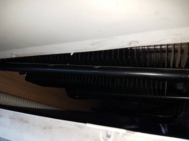

Inserito il 31/05/2017 alle: 00:32:33
Si parlavo del CONDENSATORE blush
Ho quindi già provveduto a RI-smontare il frigorifero (ormai sono diventato un esperto) e, una volta liberato il vano frigo, mi sono effettivamente reso conto che assolutamente l'installazione NON E' CORRETTA!
Potevo arrivarci anche prima ma...lungi da me pensare ad un errore così grossolano.
C'è, infatti, una strozzatura, generata dal pensile immediatamente sopra al frigorifero, che riduce drasticamente il volume utile.
Spero di trovare il tempo già domani per:
  • modificare il cavedio in modo da sistemare quantomeno questa errata installazione e con la speranza ultima di risolvere anche il problema originale wink
  • avviare il frigorifero in "modalità provvisoria" (si, come se fosse in PC con Windows95frown) all'esterno del camper ed alimentato solo a 230, per valutarne attentamente le prestazioni.
  • sostituire la pasta termica dei dissipatori interni con quella che ho comprato e che dovrebbe arrivare a breve.
