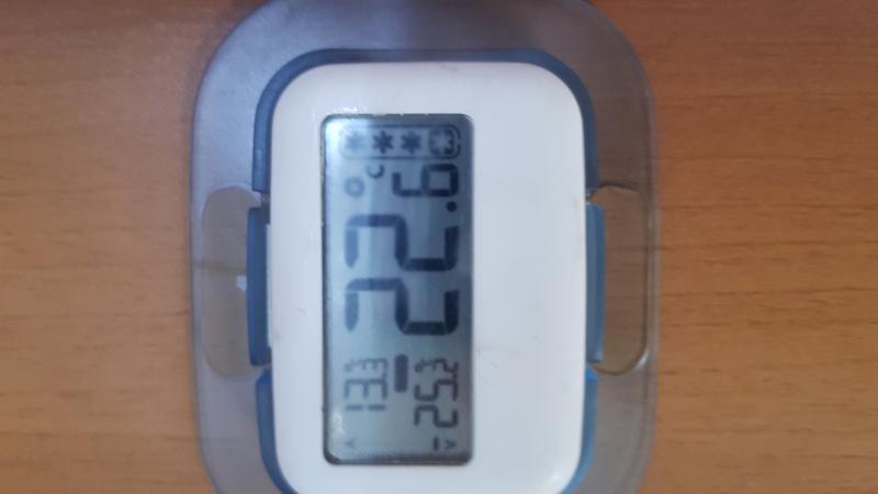

Qui sotto, la temperatura del congelatore del mio frigo a compressore. Meno 22.  Chiedi a qualche collega che ti dica che temperatura riesce ad ottenere nel suo trivalente. Vedrai che tutti arrossiranno e inizieranno millantare prestazioni.
