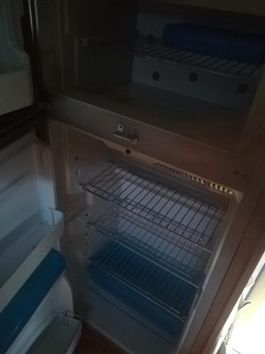

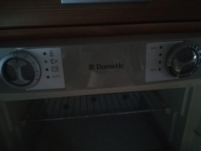

Buongiorno a tutti, ho un problema col frigorifero trivalente del mio rimor superbrig 699 del 2008. Ho notato che da qualche tempo il frigo non va,il congelatore lavora bene con 220 volt, 12v e gas, ma il frigo non raffredda più né a 12v né a gas anche a tenerlo chiuso x giorni.
A 220 volt non saprei xke non ho la possibilità di provarlo.
Cosa potrebbe essere?
Grazie a tutti

sarebbe meglio specificare la versione o modello del frigo e non del camper , comunque azzardo dicendoti che potrebbe essere un problema di poco calore generato dalla fiammella bruciatore causa fiammella insufficiente ma potrebbe anche essere una temporanea anomalia sul circuito ammoniaca , senza valide info da parte tua per il momento parerei sulla prima ipotesi  , comunque dovresti trovare la possibilità di provarlo con la fonte 230V per almeno 24 ore

Grazie cercherò di provarlo a 220 volt anche se andava. Il modello è un d dometic con congelatore separato

La foto della targhetta nn me la fa allegare ma il modello è dometic Rm 7655L
