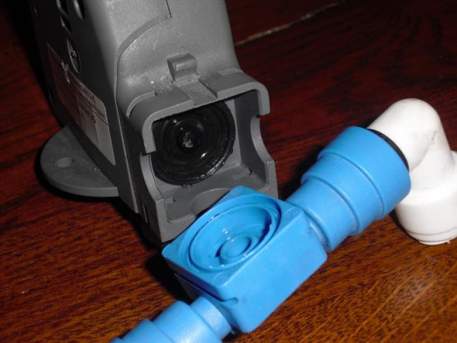

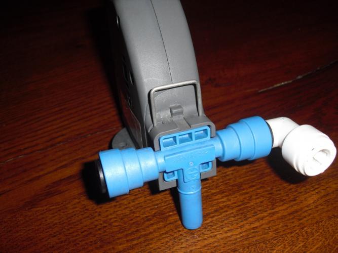

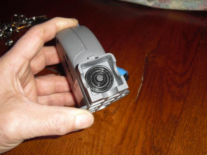

Inserito il 04/12/2024 alle: 19:29:22
In risposta al messaggio di ildrago del 03/12/2024 alle 12:14:12
Grazie dell' informazione, appena possibile la smonto e procedo con la pulizia prima di toccare la ghiera di registrazione. Appena fatto ti faccio sapere.
se puo servire, qui si capisce come è la ghiera da ruotare. Dalla finestrella si vedono solo i dentini e si ruota un dentino alla volta con un piccolissimo cacciavite. La ghiera non fa altro che mettere piu in pressione la molla e quindi chiude meglio.
qui invece si vede come rimuovere la testa e accedere allla guarnizione per pulirla.

Inserito il 04/12/2024 alle: 21:43:11
In risposta al messaggio di IZ4DJI del 04/12/2024 alle 19:29:22
se puo servire, qui si capisce come è la ghiera da ruotare. Dalla finestrella si vedono solo i dentini e si ruota un dentino alla volta con un piccolissimo cacciavite. La ghiera non fa altro che mettere piu in pressione la molla e quindi chiude meglio. qui invece si vede come rimuovere la testa e accedere allla guarnizione per pulirla.
Grazie Tommaso,  più chiaro non era possibile.
Aldo
Inserito il 04/12/2024 alle: 22:27:22
In risposta al messaggio di Trave71 del 04/12/2024 alle 21:43:11
Grazie Tommaso,  più chiaro non era possibile.  Aldo
Non sono foto mie, le avevo trovate e volentieri le condivido.smiley

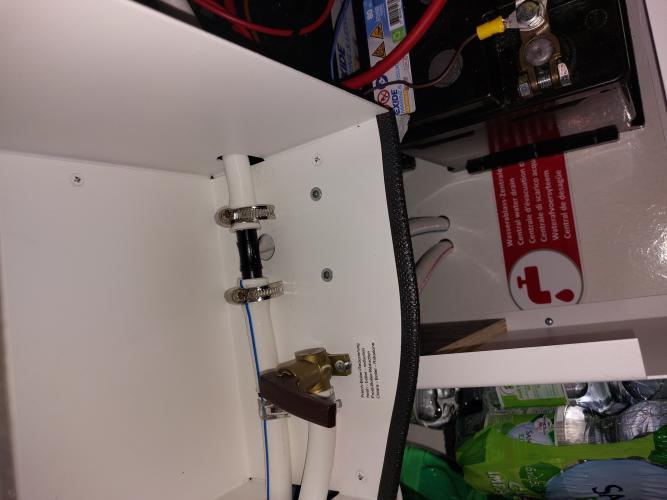

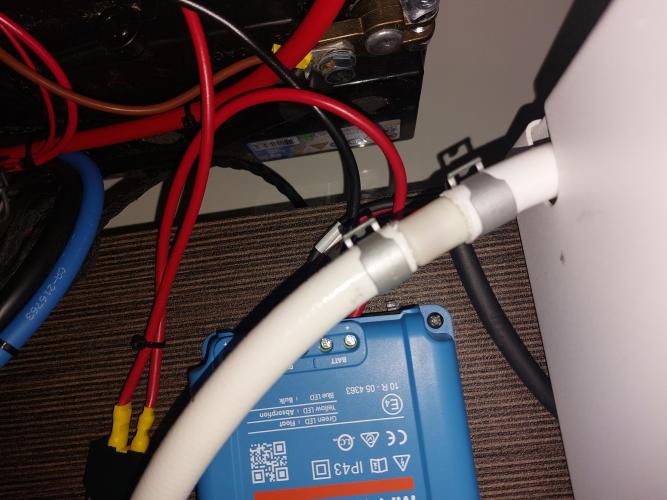

Inserito il 25/12/2024 alle: 11:58:32
In risposta al messaggio di ecostar del 25/12/2024 alle 01:28:43
Se posti una foto con visibile dove è collegato quel raccordo sarei agevolato nel risponderti  , comunque se la frostcontrol perde dopo svariate ore senza alcun prelievo di acqua calda  e con riscaldmento attivo prova
a togliere la valvola di non ritorno sull'ingresso fredda del bioler prima della frostcontrol poi ricollega il tubo senza valvola e se la frostcontrol non perde più abbiamo stanato l'anomalia , poi ti spiego il motivo e cosa dovresti fare , probabilmente per ricollegare il tubo senza valvola ti serivirà un raccordo di giuntura tubo con tubo
Al momento ho messo questo raccordo tubo /tubo da irrigazione. La pompa è messa nel doppio pavimento ben accessibile.
La valvola di non ritorno non l'ho vista,  vedo il tubo di arrivo dal serbatoio,  l'uscita pompa rientra subito dietro una paratia.

Inserito il 25/12/2024 alle: 12:19:11
Ciao Mario, intanto auguri,  la non ritorno che ti ho fotografato è in mandata pompa,  subito prima frost control.
Ciò che ho notato che senza riscaldamento perde uguale,  mi ha fregato lo scorso inverno perché non mi sono accorto che si fosse tappato lo scarico dal ghiaccio ed ha iniziato a gocciolare dal porta gomma della frost.
Ho visto che anche non accendendo la combi il tubo di scarico a terra era nuovamente ghiacciato e la frost perdeva una goccia ogni tanto.
Quindi ho messo la connessione tubo /tubo.
Nel dubbio che il raccordo non regga l'eventuale sovrapressione data dall'accensione della combi non l'ho più accesa e vado avanti con Eberspacher.
Pianificavo un salto da OBI a Brunico il 27 per acquistare un T in ottone con una valvola a sfera e tre porta gomma da 3/8 .
In modo di avere momentaneamente la possibilità di scaricare l'impianto.

Inserito il 26/12/2024 alle: 11:33:04
In risposta al messaggio di ecostar del 25/12/2024 alle 22:56:11
Se con riscaldamento spento e boiler freddo la valvola perde ugualmente mi e ti chiedo per quale motivo in officina non si sono accorti di quel gociolamento pur avendolo precisato e per quale motivo non hai insistito su
un tuo diritto in garanzia , comunque se hai deciso di modificare eliminando la froscontrol allora sarebbe inutile continuare , ti chiedo cosa è e per cosa serve quella valvola con leva nera  Per il raccordo che hai utilizzato direi che il raccordo in se stesso regge ma se lasci il boiler pieno con la froscontrol che gocciola anche con boiler freddo il problema gelo sullo scarico esterno si ripresenterebbe ancora bloccando lo scarico a terra con il rischio che se ti serve acqua calda accendendo la combbi anche solo su produzione acqua calda il tubo si potrebbe sfilare da qualche altro raccordo , il mio sospetto è che la tua pompa si ferma con una pressione troppo alta ben al di sopra dei classici 1.3 - max 1,5 bar  concludo dicendoti che se il gocciolamento fosse causato da qualche anomalia sulla  froscontrol  e visto che sei ancora coperto da garanzia ufficiale Truma direi di farla sostituire da un CAT abilitato Truma , vedi tu
La leva nera è lo scarico dedicato alla Combi.
in effetti non ho mai lavorato sull'impianto idrico del camper.
Mi hanno detto di aver lasciato acceso il boiler per molto tempo senza riscontrare perdite e che in assenza non potevano procedere con nessuna garanzia.
Di riprovare che sicuramente trattasi di casualità,  cosa che io non credo affatto ovviamente.
Ciò che vedo è: arrivo tubo dal serbatoio sul filtro vicino alla pompa, vaso di espansione,  uscita dal vaso in prossimità della frost control una valvola di non ritorno.  Poi la frost e da lì il tubo passa nel doppio pavimento e poi? C'è una Y? Una parte va sulla combi e una dirama alle utenze fredda? C'è una seconda non ritorno?
Certamente la frost control ha fatto da valvola di scarico, questo indipendentemente dalla perdita ( gocciolamento). Non sarebbe dovuto intervenire la valvola della combi stessa?
Devo guardare che lo scarico a terra della combi sia libero e non ghiacciato?
Confermo che anche a combi spenta era presente una perdita,  tant'è che ho trovato il tubo di scarico pieno di acqua,  tappato dal ghiaccio.
Possibile che avendo un differenziale di pressione tra scarico e linea la frost possa aprire?
