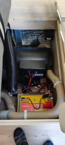

Mi è venuto in mente che, oltre alla resistenza, potrei fare un foro/taglio nel condotto (che mi sembra cartone) che porta laria calda al bagno , a sin in basso in foto, per riscadare un po' tutto il vano sottosedile, che ha comunque una griglia in basso sul lato destro (non visibile in foto). Potrebbe globalmente servire?
Modificato da Maxwell61 il 29/12/2024 alle 22:22:56
Una cosa non capisco... ma se hai acceso la truma in quel vano ci saranno minimo 30 gradi,  non può aprirsi la frost control.
la resistenza è pensata per le installazioni lontane  dall stufa e che non ricevono calore sufficiente.
Quindi se hai il camper al freddo con riscaldamento o produzione sanitaria ferma potrebbe servire la resistenza,  anche se potrebbe non far intervenire la valvola se servisse.
Se hai accesso non serve fare fori ecc i tubi e la stuba trasmetteranno calore per conduzione.
