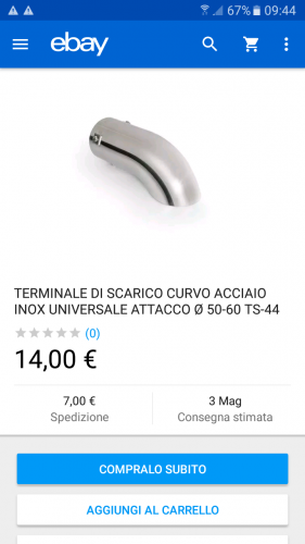

Inserito il 29/04/2019 alle: 09:48:34
Io proverei con uno di questi ma farei anche controllare il camper magari il problema è solo il filtro gasolio Screenshot_20190429-094415.png

Buongiorno, dopo diversi controlli ho trovato il problema:
i residui dei gas di scaricano entrano dalle prese d'aria in basso del portabombole ed entrano dentro dal portabombole stesso perchè non risulta completamente sigillato verso l'interno dell'armadio e del bagno.
Questo fine settimana sigillo per bene tutti il lati del portabombole con la presenza di risolvere la problematica.
ah... dimenticavo ho anche ricomprato la prolunga per lo scarico che va verso il basso!
