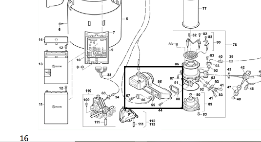

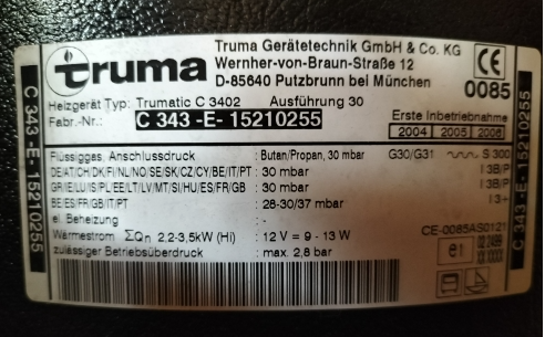

Ho un Elnagh Slim 2  del 2005 con a bordo una stufa Truma Combi Trumatic C 4002 del 2004.
che dapprima ha dato problemi di fumo bianco e conseguente fuliggine e depositi neri dal camino e poi non dava più segni di avvio.
Da parte un centro assistenza Truma di Verona, e stato verificato che il problema sta nel Motorino di Combustione (Vedi allegato), il quale la Truma non fornisce più il ricambio ( cod: 110 3400.550) da 2 o 3 anni.
Il Codice Truma del Motore è 110 3400.550
L' unica soluzione indicata è quella di sostituire la stufa, operazione che economicamente non sono in grado di affrontare ora. Chiedo quindi se per caso qualcuno ha risolto in altro modo , o se qualche riparatore all'ascolto ha in casa una vecchia Truma simile da cui reperire il pezzo usato ma funzionante.
Valuto comunque altre soluzioni (sost. vecchia Truma con altra usata, Webasto, o altro)
Vi ringrazio per l'attenzione. Cordiali Saluti
