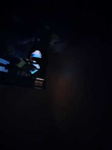

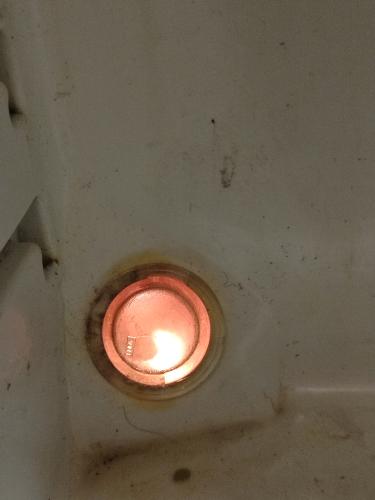

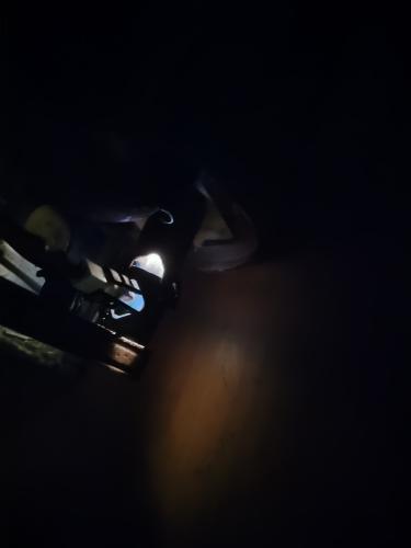

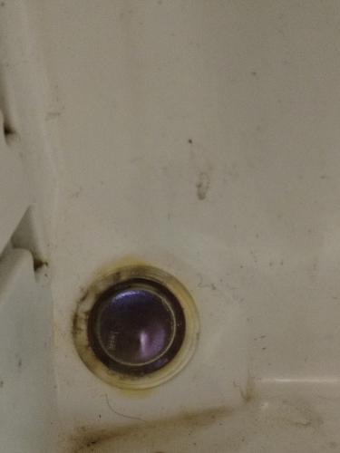

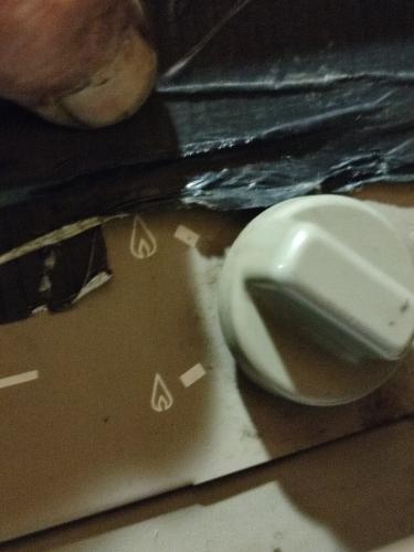

ciao. so che la causa del fumo nero è cattiva combustione, ho smontato il bruciatore e ho notato che un pezzo dal tubicino del gas ai due forellini per la aria un pezzettino di , penso metallo a forma di piccolo tappo con forellino veniva fuori io la ho rimesso ho stretto tutto, polito soffiando leggermente, ma niente quando è al massimo la fiamma è abbastanza blu , dal buco del frigo si vede blu , ma quando giro tutta la manopola che in teoria è più basso la fiamma diventa gialla, ho provato anche a cambiare quello che mette in pressione il gas ma ancora niente. può essere la bombola? se no cosa? cos è quell' ugello che è uscito , normale o è quello? cosa dovrei cambiare? metto foto al massimo da fuori e da dentro frigo, 1 e 2 su disegno fiamma grande e 3-4 manopola su fiamma piccolaIMG_20240918_200835.jpgIMG_20240918_200855.jpgIMG_20240918_200914.jpgIMG_20240918_200928.jpgIMG_20240918_200904.jpg

Se il gigler (ugello) è uscito, c'è qualcosa che non va
Se hai tentato di pulire il gigler, infilando qualcosa nel.foro, hai rovinato irrimediabilmente lo stesso
Spiega meglio cosa hai fatto

Se il gigler (ugello) è uscito, c'è qualcosa che non va Se hai tentato di pulire il gigler, infilando qualcosa nel.foro, hai rovinato irrimediabilmente lo stesso Spiega meglio cosa hai fatto
non ho fatto nulla con spillo o altro ho smontato il bruciatore e staccandolo dal tubo ho notato che è uscito sto ugellino che non ho fatto niente se non rimetterlo dentro e serrare non troppo forte!!

non ho fatto nulla con spillo o altro ho smontato il bruciatore e staccandolo dal tubo ho notato che è uscito sto ugellino che non ho fatto niente se non rimetterlo dentro e serrare non troppo forte!! non è il gigler comunque che è uscito è come un tappo di metallo che ha la forma dell attacco

Quello in cima al cerchietto, è quello che garantisce la tenuta del gas nel raccordo, si chiama cartella
Penso dovrai cambiare tubo o trovare , se c'è abbastanza ricchezza, qualcuno che ti cartella nuove te il.tubo
Ma se tanto mi fa tanto, presumo che, almeno l'ultima.parte del.tubo, sia marcia

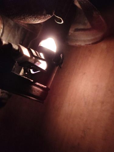

SCUSATEMI DA STUPIDO PENSAVO ERA SERRATO INVECE NO , ADESSO TUTTO OKIMG_20240918_210907.jpg
