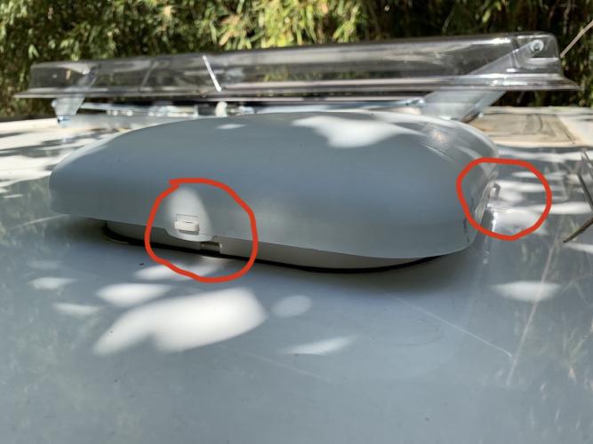

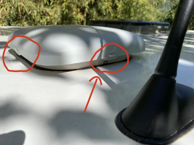

Per evitare che estranei (inclusi meccanici specializzati) mettano le mani sul mio mezzo forando il tetto (in Pual) per far passare i cavi delle telecamere e quelli doppi di due pannelli solari da 120 watt, mi sto facendo da solo il lavoro. Ho deciso di far passare i cavi in questione attraverso un camino dei tre presenti (vedere foto). Per togliere la parte superiore ed evitare di forzare i suddetti funghetti, vorrei sapere se vi sono dei metodi per poterli aprire da sopra (sotto li ho già aperti). Vedo delle levette sui lati delle suddette prese d'aria e sono quelle che si vedono anche in foto, ma evito di forzarle perché la plastica è rigida e potrebbe rompersi.  Come dovrei procedere?  C'è sicuramente qualcosa che mi sfugge. Se non trovo altri modi per smontare il cappello del funghetto, dovrò mettere sicuramente dei passacavi tradizionali forando il funghetto. Cosa che vorrei evitare di fare, facendo passare i cavi esattamente tra la parte inferiore della presa d'aria e quella superiore, ma a circa 3 cm di altezza del camino.
Un consiglio... grazie, Pino

solo premendo quelle linguette puoi smontare il coperchio, aiutati con qualcosa della stessa misura per premerli e nel frattempo cercare di allargare verso l'esterno il coperchio
ne ho smontato uno simile sul mio che è li dal 2004 e con un po di attenzione sono riuscito senza romperlo, e credo che la plastica sia più cotta dei tuoiwink

Fai il lavoro dopo un po che è stato al sole, la plastica è meno rigida.
Verifica si trovino i ricambi, alla peggio lo sostituisci.

Non ti posso aiutare perché ho trovato il lavoro fatto, ma vedo che l antenna è al suo posto laugh

Grazie ragazzi... ora vado più tranquillo nel fare una prova, ma non è escluso che riesca a far passare i cavi con gli spinotti senza togliere il "cappello". Ci sono circa 2/3 centimetri di "luce" (di vuoto) tra il coperchio e la base. Quello che mi lascia stupito è come non entri una goccia d'acqua all'interno da quei funghetti quando fuori diluvia. Neanche uno "schizzo" di rimbalzo o in velocità. L'altra domanda che sorge spontanea è che credo che in inverno questi 3 camini costituiscano anche una gran fuga di calore utile... o no?

Ne ho uno in bagno, uno in prossimità del lato piedi dei letti gemelli ed uno (quello che ho usato per entrare con in cavi, sopra il frigorifero a colonna (serve solo il frigo).
A proposito... sono riuscito ad entrare dal funghetto. domani vi posto le foto del lavoro finito per le doppie telecamere, che poi, a dire il vero sono 4 con la dashcam e quella che simula lo specchietto retrovisore.  Poi verranno i due pannelli solari.
