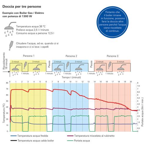

Ho trovato questo grafico nel sito truma che simula 3 docce contigue.1579622391668-water-systems-boiler-gas-example-showering-it-layer.jpg
Nel grafico superiore, la linea "riscaldamento acqua 16 minuti" ,si vede chiaramente che ,una volta in temperatura, la fiamma si accende a ogni prelievo di acqua di 2 o 3 minuti e si spegne a ogni insaponamento con rubinetto chiuso. Infatti il tempo di riscaldamento é di 15 minuti frazionati, e il tempo delle 3 docce é di 20 minuti.
Anche dalla riga rossa (temperatura acqua calda) si vede che le accensiini sono intermittenti in concomitanza con i prelievi(infatti la temperatura all inizio si abbassa durante l insaponamento e si alza durante il prelievo)...fino al punto che alla terza doccia il boiler non ci sta dietro, la temperatura scende e la fiamma si riaccende costantemente anche ad acqua chiusa.
Se non si accendesse durante i prelievi, la riga rossa (temp acqua calda)non potrebbe rimanere costante per la prima doccia e mezzo, ma inizierebbe immediatamente a scendere, fino alla riaccensione costante del boiler per sottotemperatura.
L accensione a ogni prelievo non é inutile, migliora la costanza della temperatura durante la doccia e ritarda di alcuni minuti il raffreddamento inevitabile.
Anche la descrizione a oarole del sito dice che una volta raggiunta la temperatura (quindi a fiamma spenta), l acqua durante la doccia sarà costantemente riscaldata.
Testo truma:
''"Al termine del tempo di riscaldamento, fare una lunga doccia con pausa insaponamento non è un problema. Finché il boiler a gas è in funzione, l’acqua viene scaldata continuamente durante la doccia, così è possibile farne un’altra subito dopo senza dover aspettare.""
