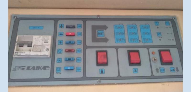

Salve, ho acquistato da pochissimo un Ecovip 1 semintegrale, ieri, dopo averlo pulito, abbiamo fatto la prima uscita, volevo chiedere alcune delucidazioni circa il funzionamento del pannello posto sopra la porta. 1) durante la sosta, il pannello deve indicare qualcosa o deve rimanere con tutte le luci spento? 2) gli interruttori rossi devono essere spenti quando sono posti su on? 3) l'interruttore rosso relativo all'autoclave, deve accendersi quando la pompa va in funzione? 4) premendo il tasto " test " si devono accendere tutti i led del pannello per la verifica del funzionamento o solo i due indicanti i livelli carico e scarico? Grazie a chi vorrà delucidarmi su questi quesiti, purtroppo non ho il manuale, grazie.

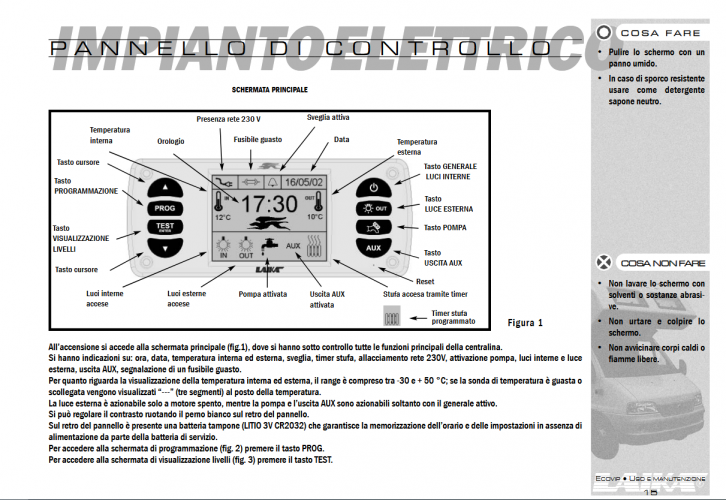

Ho provato a scrivere su google "manuale pannello di controllo laika ecovip 1" ed il primo link fa scaricare un manuale di Laika per gli ecovip da 60 pagine in formato PDF, tra le quali c'è una pagina che riguarda il pannello di controllo.
Non so se sia come il tuo, ma ti consiglierei di fare la stessa ricerca magari inserendo anche l'anno di costruzione, i manuali si trovano spesso in formato PDF.

Non ha questa centralina

Prova anche a salvarti ed eventualmente stamparti questo:
https://www.ecovippari.com/uplo...
Ciro.

Non è questa la centralina, ha tre interruttori rossi, un differenziale per la 220V, un pannello test e led per i tre serbatoi ( uno di carico, scarico e riserva )

Screenshot_2025-09-22-14-40-08-15_40deb401b9ffe8e1df2f1cc5ba480b12~2.jpg è questa la centralina

posso dirti che , premendo test si devono accendere i led in base a quanto sono pieni i serbatoi, se sono vuoti, non si accende nulla, ma è anche posibile che , per via dello sporco o incrostazioni, non funzionino correttamente
non ricordo se gli interruttori devono accendersi quando sono su on

posso dirti che , premendo test si devono accendere i led in base a quanto sono pieni i serbatoi, se sono vuoti, non si accende nulla, ma è anche posibile che , per via dello sporco o incrostazioni, non funzionino correttamente non ricordo se gli interruttori devono accendersi quando sono su on
Quindi, solo quando piggio su test ho la situazione dei serbatoi, non mi pare sia stato progettato bene, non hai la situazione sotto controllo, a meno che non sia stato fatto per " preservare l'energia " . Comunque, in pratica, mi devo solo accertare che i sensori funzionino, giusto?

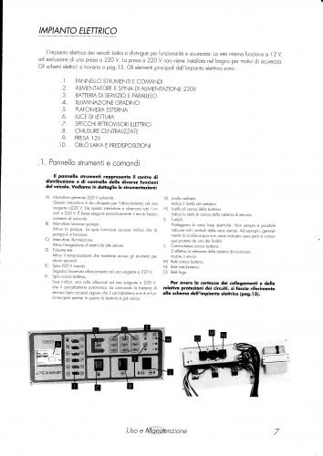

Se necessario ti invio la scansione PDF più leggibile, perchè il forum mi accetta solo immagini.

Quindi, solo quando piggio su test ho la situazione dei serbatoi, non mi pare sia stato progettato bene, non hai la situazione sotto controllo, a meno che non sia stato fatto per preservare l'energia . Comunque, in pratica, mi devo solo accertare che i sensori funzionino, giusto?
È stato fatto esattamente per quello
Devi considerare che in quegli anni c'era una sola batteria da 80ah, che non durava coma una agm o litio di oggi, quindi, evitare ogni consumo inutile , era una priorità
Poi, sinceramente, sapere il livello dei serbatoi, serve a poco, soprattutto quello delle grigie
Se carico 100 l , è ovvio che andrò a sporcare 100 l, divisi tra wc e grigie
Quindi quando è vuoto il serbatoio delle chiare , gli altri sono pieni

Si, certo d'accordissimo, il mio ragionamento, come ho già detto, deriva dalla nautica, che fa' esattamente l'opposto, cioè dei led segnano i livelli che man mano che consumi scendono e si spengono o salgono man mano che si riempie  il serbatoio, tutto qui.

Al link che ti ho segnalato trovi quanto Laika montava nei camper di quegli anni, su vari pannelli ci possono essere delle variazioni ma il principio di base del funzionamento e' lo stesso, magari cambiano le posizioni degli interruttori ma nel contesto cambia poco.
Vedo comunque che nordkapp ha il manuale esatto e magari il PDF potrebbe girartelo via mail.
Ciro.
