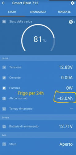

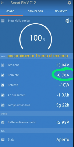

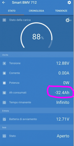

Il consumo del frigo compressore è piuttosto variabile, dipende in primis dalle temperature ambientali, dal grado climatico del frigo, dall'isolamento delle pareti, dal numero di aperture della porta. Qui il frigo si apprezza il consumo col frigo acceso.
Giusto ieri ho testato l'assorbimento per 24h del frigo compressore col van sotto la tettoia (pannelli 275w spenti quindi) e ho rilevato 43Ah,  partendo dai 29° fino a temperatura minima di esercizio 8° e temeprature ambietali max 31°. Quindi piuttosto confortevoli rispetto i 38-40°
Avendo la Truma D4 l'utilizzo in inverno comporta che il frigo consumerà pochissima energia che invece sarà utilizzata dal riscaldamento. Nella notte i consumi saranno comunque significativi, 32Ah in febbraio a temeprature ambientali intorno ai 3°-5° come si vede nella foto sotto.
anche se comunque gli assorbimenti della truma al minimo sono piuttosto contenuti, infatti le fasi piu energivore sono durante i 120sec nella fase di accensione (-14Ah) e nella fase di spegnimento 60 sec (-10Ah) Quindi come diceva Tommaso è importante impostare nel sistema di controllo CP Plus (per chi lo ha) ad una temperatura troppo elevata in modo da evitare continue spegnmenti e riaccensioni

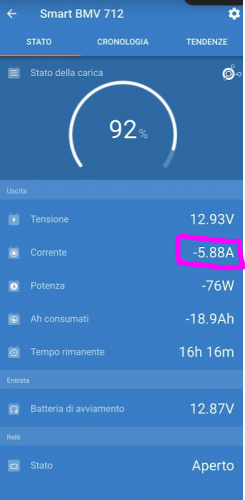

Tornando al compressore, un consumo di 5.88 A come vedo sopra mi pare un po' anomalo.
in genere io ho sempre riscontrato consumi sui 3.3-3.5 A, parlo di compressori Danfoss. Anche se in effetti ricordo che in una tabella di specifiche   in talune condizioni si contemplano anche consumi su quell'ordine. Dato che va tra le 6 e lo 8 ore al giorno il dispendio energetico è tra 20 e 28 Ah al giorno. Il mio è un Indel Cruise 85 l.

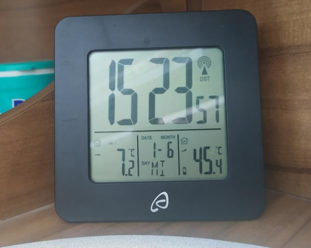

Vantaggi: temperature di 5-6⁰ nel frigo e -15⁰ in celletta (per come tengo io il termostato) anche con 35-40⁰ ambiente. Non sai nemmeno più di averlo: accendi quando parti da casa e spegni quando torni, distributori o traghetti che siano; sull'ultimo traghetto, da Igoumenitsa, ho ceduto la "mia" spina 230V a un tedesco con MH, disperato perché era salito dopo e non ce n'era più. Tanto a me non era necessaria, l'avrei connessa solo perché era disponibile. E non è la prima volta.
Rumore quasi inavvertibile, ma questo dipende anche da camper e installazione.
Esempio: dopo quasi una giornata sotto un sole feroce nel parcheggio di Dubrovnik un mese fa.
Le Temperature si erano stabilite: nel camper a 45⁰, nel frigo dai soliti 5.5-6⁰ ai 7.2⁰ visibili in foto. Una volta ripartiti, in poco tempo il frigo è tornato ai valori consueti.
