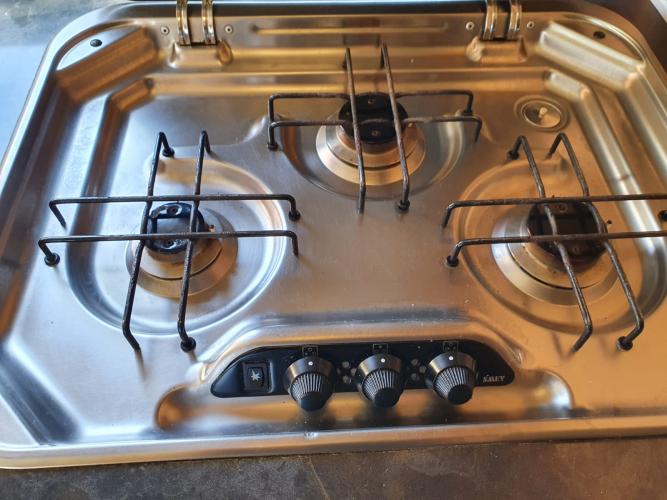

oggi ho provato ad accendere i fuochi del piano cottura SMEV che ho sul camper.
Ho due problemi diversi:
1. Il fuoco in basso a SX si accende ma non si accende tutta la corona. Devo soffiarci sopra per far sì che le fiamme escano da tutti i buchi. Qui immagino che sia sufficiente smontare il fuoco e pulire l'interno. Dopo qualche secondo che la fiamma si è accesa del tutto comunque il fuoco si spegne. Cosa può essere?
2. Il fuoco di centro non si accende. La scintilla si vede, il gas esce ma non viene la fiamma. Non avevo un accendino per provare ma mi chiedo se sia molto difficile cambiare il pezzo che fa la scintilla. Sembra leggermente sbeccato.

Per quanto riguarda la non completa presenza del fuoco, puoi provare a pulire, ma se è come il mio, si è consumata/corrosa la parte nera, il gas esce male, ho provato a pulire, ma nulla, sul mio camper, togliendo il cassetto delle posate, è tutto accessibile, e non è un problema sostituire i vari pezzi, per lo spegnimento, dovresti provare ad avvicinare la temo coppia

Per il fuoco centrale ti confermo che la candeletta con l'isolante sbeccato è da sostituire, se accessibile da sotto dovrebbe essere bloccata da una staffa elastica.
Per l'altro fornello devi provare a pulirlo e pulire anche l'ugello, puo darsi sia parzialmente chiuso.

Anche nel mio caso, togliendo il cassetto delle posate, si accede alla parte inferiore del piano cottura quindi (se necessario) sostituire eventuali componenti non sarà un problema ...
In qualunque caso ti confermo che, poco tempo fa anch'io avevo problemi simili e comunque una fiamma poco "pulita": ho smontato tutto (ugelli compresi) e lavato con prodotto specifico per pulizia cucine a gas (l'avevo già, ma sono certo che esistano altri rimedi ugualmente efficaci). Rimontato tutto funzionano come nuovi e già che c'ero ho sostituito le viti con altre in acciaio: le vecchie avevano le teste consumate ed un paio le ho tolte con le maniere forti (trapano).
