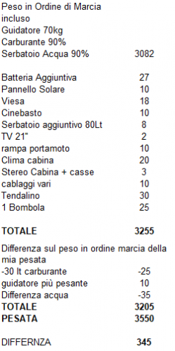

Ciao a tutti ho acquistato un camper mansardato usato del 2005 a fine 2024.
Fin da subito mi sono accorto che il mezzo era molto pesante. Andando in revisione la pesa riportava 3550 kg con guidatore di 80kg
30lt acqua / 1 bombola piena / 1 Bombola vuota / serbatoio carburante 60%.
Contatto il produttore che mi dice che il mezzo aveva un peso in ordine di marcia (che comprende 75 kg guidatore, serbatoio carburante e acqua potabile pieni al 90% e gas 90%, serbatoi recupero vuoti e cavo elettrico, versione base standard) di 3082 kg.
Quindi facendo un rapido conto 3550-3082 = 468 kg.
Aggiungo che il camper è omologato 5 persone.
A questo punto mi trovo con il mezzo inutilizzabile.

"Quindi sul camper sarebbero installati 468Kg di accessori e attrezzature varie ?
Impossibile"
Invece possibilissimo.
Se hai tempo e voglia, prova a scaricare tutto lo scaricabile e pesa nuovamente.
Ti risparmio la fatica.
Con un veicolo del genere neanche con due persone a bordo potrai circolare legalmente.
Sono quasi certo che la massa del veicolo in ordine di marcia e' conforme alle normative europee.
"A questo punto mi trovo con il mezzo inutilizzabile."
Purtroppo si.

Ci sono ci sono.
Tavolo di Alluminio, sedie di Alluminio, Pentole nel ho 3,
Catene da neve, cunei , cassetta attrezzi, detersivi ?
Non riesco a capire. studierò la situazione

"Lo farò ma la matematica è matematica".
Certo, se si conosce esattamente il peso di ogni singola voce e se si conoscono tutte le singole voci (oggetti sul tetto, nei gavoni, sotto il pavimento etc).
Non stare a perdere tempo.
Localizza una pesa vicino casa e fai alcune prove, caricando e scaricando, sempre simulando l' assetto di marcia.
Di fisso considera solo il peso dei passeggeri.
Ho appena svuotato la cellula per una pulizia profonda generale.
Ho poi ricaricato e "matematicamente" ho calcolato circa 100 chili.
In pesa me ne sono ritrovati il doppio.surprise
Se vuoi conoscere come si calcola la massa in ordine di marcia secondo le normativa europee, puoi guardare, ad esempio, le ultime pagine del listino Laika.
