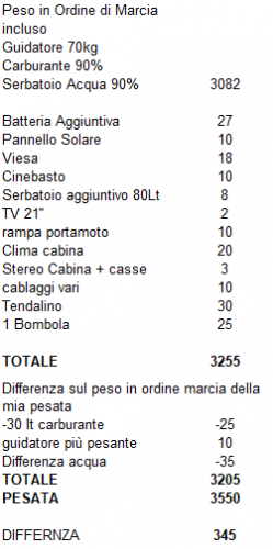

Aggiornamento ripesato ora.
serbatoio acqua vuoti, carburante 50%, senza conducente. 3400 .
omologato 5 persone.

riassumendo cosa c'è di montato extra fabbrica
tipo tendalino batteria extra ruota scorta etcetc

In risposta al messaggio di salito del 30/08/2025 alle 14:45:22
riassumendo cosa c'è di montato extra fabbrica  tipo tendalino batteria extra ruota scorta etcetc
