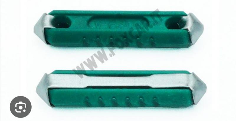

IMG_20240508_121955.jpgBuongiorno, domenica tornando dalla Francia non mi funzionava più il frigo a 12 volt, avendo già letto altri topic in 5 minuti ho risolto, il cavo del D+ il fusibile non faceva contatto. Volendo cambiare il fusibile, che praticamente monta uno di quelli vecchi tipo plastica tubolare, da quanto dovrei montarlo e soprattutto che tipo di fusibile? Grazie

Buongiorno, domenica tornando dalla Francia non mi funzionava più il frigo a 12 volt, avendo già letto altri topic in 5 minuti ho risolto, il cavo del D+ il fusibile non faceva contatto. Volendo cambiare il fusibile, che praticamente monta uno di quelli vecchi tipo plastica tubolare, da quanto dovrei montarlo e soprattutto che tipo di fusibile? Grazie Comiii

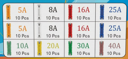

solitamente su quel tipo di fusibile chiamato FUSIBILE A SILURO, sul lato posteriore, quello dove non c'è la lamella che è saltata, c'è scritta la portata che hanno.
Oppure guarda il colore facendo il riscontro con questa tabella:
