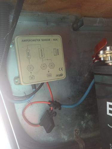

Intanto grazie a tutto il gruppo. Cerco di spiegarmi meglio . L'inverter è da 1000w( ma questo rimane spento) lamperonetro è una piccola scatola c'è riceve l'alimentazione proveniente dal l'alternatore e dai panello solare a valle c'è il fusibile da 10A ( quello che salta santuariamente) poi a seguire va al commutatore  con le tre possibilità BS 1. BS2 , o 1+2 . Ma io il problema c'è l'ho. Anche tenendo sempre la posizione 1.

IMG_20260906_130606.jpgIntanto grazie a tutto il gruppo. Cerco di spiegarmi meglio . L'inverter è da 1000w( ma questo rimane spento) lamperonetro è una piccola scatola c'è riceve l'alimentazione proveniente dal l'alternatore e a valle c'è il fusibile da 10A ( quello che salta santuariamente) poi a seguire  con il cavo proveniente dai panello solare va al commutatore  con le tre possibilità BS 1. BS2 , o 1+2 . Ma io il problema c'è l'ho. Anche tenendo sempre la posizione 1.
Cosa ne pensate , mi è stato consigliato di aumentare un po' il fusibile A 15 . La causa potrebbe essere che quando spengo il motore c'è il colpo d'ariete come nelle tubature dell'acqua. Ma?

Perdonami ma non mi torna qualcosa tra quei collegamenti e la tua spiegazione. Quell'amperomentro è uno shunt che normalmente è posto tra la BS e il polo B2 nella centralina sotto la panca frontemarcia. Al netto di quel cavo rosso di esigua sezione con quel fusibilino idoneo al massimo per una autoradio, a quel polo B2 dovrebbe esser collegata la BS e all'altro polo dovrebbe esserci il cavo che va verso la centralina, mentre quello nero è il cavo di segnale che va sempre alla centralina e permette di visualizzare i valori di assorbimento/scarica della BS. Riesci a verificare se i collegamenti sono questi? Quel fusibile quindi è posto tra shunt e commutatore BS? In altre parole le due BS sono protete da quel fusibile??
