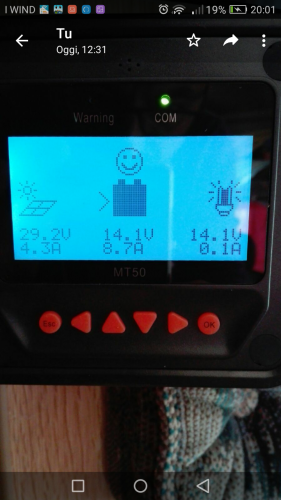

ecco come andava oggi alla prima accensione alle 11:00. e il camper non si è bruciatoScreenshot_2017-11-12-20-01-22.png

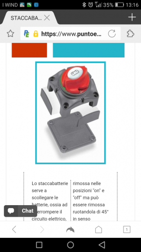

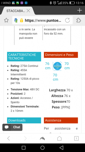

sono piu sicuro adesso, anche se non ho capito come funzionano i dimensionamenti dei sezionatori in continua, tutti gli amici elettricisti a cui ho chiesto riescono solo a ragionare per stringhe di pannelli, ma se gli parlo di un solo pannello su dieci pareri c'è chi dice che lo staccabatteria è sovradimensionato, chi dice che va bene, chi dice di mettere un sezionatore tipo "din" che li fanno solo da 600 volt minimo, quindi non trovo una risposta univoca, ancor di piu i dubbi me li ha messi questaltro staccabatteria che sicuramente sovradimensinato, dove però viene citato il voltaggio massimo di 48 volt, booo mi arrendo ... Screenshot_2017-11-13-13-16-46.pngScreenshot_2017-11-13-13-16-56.png

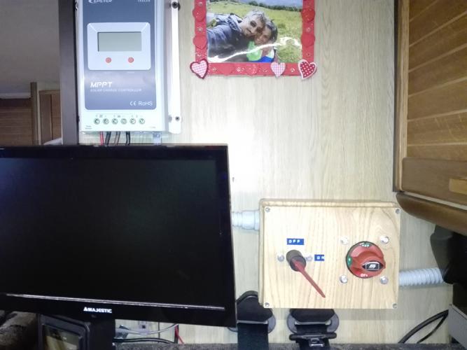

comunque ecco come si presenta l 'impianto.
