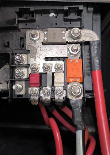

Ciao a tutti
Ho davvero cercato un po' dappertutto dal libretto del van al forum ma volendomi chiarire le idee per il giorno che mai avrò un problema mi sono detto che era giusto sapere ..e avete i necessari fusibili di riserva... ebbene se per le utenze e gli impianti non ho problemi ad avere chiarei e come intervenire ,...sul portafusibili vano batteria non ho trovato uno schema sicuro delle funzioni dei vari fusibili, non ho molto modo dove sta adesso il camper di mettermi a fare prove scollegando quindi chiedo a voi ...sicuramente qualcuno che mi riesce a dare una lista delle loro funzioni c'è ...anche solo vedendo a vista sono sicuro che c'è laugh
Qui sotto la scatola portafusibili,
Tra l'altro quella lama al posto del midival che vorrei sostituire almeno ho idea a cosa serve e se sia 50A o altro confrontandomi con voi

sul mio ducato x250 2014 ho i seguenti fusibili:
I primi due più piccolo da 50A (il tuo rosso è da 30A e poi hai la lamella), non ti so dire però cosa proteggono
Il terzo è da 70A, non ti so dire però cosa protegge
il quarto arancione non è presente di serie nel mio mezzo, potrebbe essere dedicato ad un DC/DC per la batteria servizi?
Il più grosso in altro, messo in orizzontale è a protezione del cavo che arriva dall'alternatore

Essendo un 2007 immagino ci sia qualche differenza
Ipotizzo che:
-cal5 (500a?) vada allo starter
-Arancio 150a arriva dall alternatore
Gli altri tre siamo la
-fusibiliera motore
-BS
- e boh forse il frigo ma mi sembra fatto troppo bene x essere una modifica
Se centri qualcosa che installa il Winter pack...ma non credo proprio visto 'l'economicità' che contraddistingue gli allestitori.. è un Livingstone quindi trigano

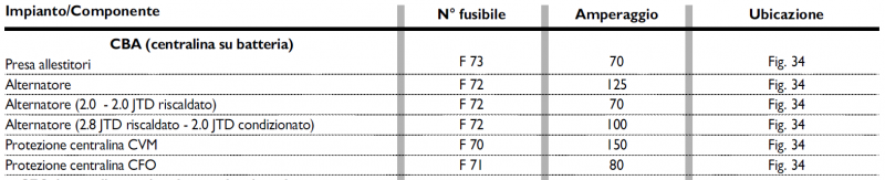

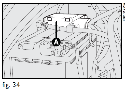

In un manuale che avevo scaricato tempo fa trovo questo
non è il tuo, ma può darti qualche suggerimento

Ho un appunto che feci a proposito dei fusibili sulla batteria nel mio Ex Ducato X250 del 2007 comperato nuovo e quindi nessuno ci ha messo le mani.
Fusibile Powerval CAL.5 Grigio Grano
Fusibile Megaval 150A Arancio
Fusibile Midival 80A Bianco
Fusibile Midival 70A Marrone
Fusibile Midival 50A Rosso
me li scrissi per acquistare dei fusibili di scorta, ma non so cosa proteggano.
quindi confrontando con la tua foto, dierei che corrisponde tutto, a parte il fusibile Marrone da 70A che da te è stato sostituito con quello a lamella.
PS: se ti servisse il CD del Service Manual del X250 scrivimi privatamente wink
