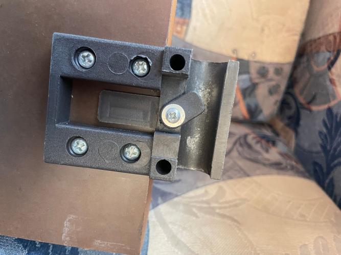

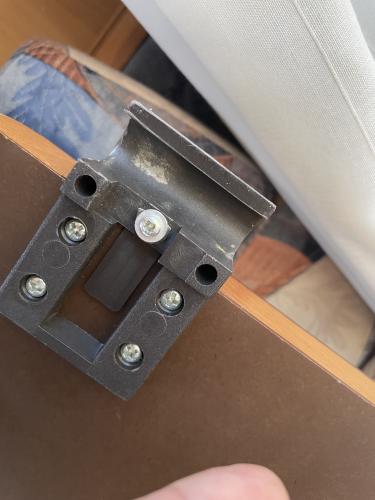

Sci é rotto un gancio del tavolino della dinette, CI Mizar, hi mi può dire dove comprare i ganci che mantengono il tavolino della dinette?  messo foto uno com il gancio integro e l'altra foto il gancio rotto? ho bisogno di un sito sono all'estero.
Grazie anticipatamente.

Se è per quella linguetta, con un lamierino e un trapano, si risolve
Comunque, questo è quello che gli somiglia di più
E sembra molto più funzionale e duraturo
https://www.cusmai.com/attacco-...

ciao Silvio, grazie per la celere risposta, purtroppo il pezzo che si é rotto e piccolino se guardone c'é la vite cruciforme c'é un pezzettino di plastica di 1 cm, é quel pezzo che si é rotto.

Ho visto, dico solo che è facile ricrearlo
Puoi sempre smontare l'altro, trovare un negozio di stampa in 3D e fartelo rifare
Comunque, mi sembra molto, anzi troppo delicato come sistema, oltre che poco pratico
Io fossi in te, valuterei la sostituzione con quelli del link che ho postato

Hai nessun amico che lavora con materiali plastici? Anche torneria, ti fai tagliare un dischetto da 2 o 3 mm di PVC, o altro materiale, e poi te lo rifai (lo tagli con un seghetto la larghezza e lunghezza corretta, fai un foro e rimonti. )
Oppure vai su un Brico e ti prendi una piattina da 50cm PVC,  e la tagli.

Grazie, tutti voi, per finire ho ricreato io stesso il pezzo rotto.
