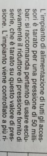

Sto provando il nuovo arca e mi sono reso conto che il manuale prevede riduttori sulle bombole da 50 mbar, mentre li ho messi a 30 e anche il vecchio proprietario e tutto funziona correttamente... Mi sfugge qualcosa? Inoltre sul manuale del boiler truma dice 30 mbar...
Grazie a tutti e ancora auguri!

Fai fede a quello che c'è scritto sui manuali di ogni utenza che funziona a gas, magari il manuale del mezzo era per altri mercati.

qui in ITALIA che fa parte della CE solo quando gli pare ...sono da 30mbar....

quell'arca se era destinato per il mercato austriaco o tedesco oppure nazioni che prevedevano pressione di 50 mbar l'impianto gas e sue utenze collegate con quella pressione deve lavorare , se invece era destinato al mercato italiano o nazioni che prevedono 30 mbar allora il tutto deve lavorare con 30 mbar  , comunque su ogni utenza c'è una targhetta tecnica con specificato anche la pressione di funzionamento , in tutti i casi l'impianto gas con un solo riduttore per tutte le utenze , non può lavorare con due pressioni differenti ,
 per esempio se la stufa  funziona con 50 mbar e il piano cottura + boiler + frigo lavorano con 30 mbar sulla bombola serve un riduttore da 50 mbar e sulle altre utenze un altro riduttore da 30 mbar ma sarebbe una porcata non consentita in Italia tranne che se il mezzo era destinato e omologato per nazioni che utilizzavano 50 mbar poi successivamente sono stati sostituiti alcunie utenze funzionanti con 30 mbar

Grazie... Cercherò di controllare le targhette... L ho comprato con riduttore da 30 e io ho messo un riduttore da 30 e funziona tutto bene... (a parte il boiler che fallisce alcune accensioni con relativo scoppio soffocato ma perché è da sistemaree che cmq è a 30 sul manuale ).
Fosse qualche utenza a 50 non dovrebbe funzionare 30 coretto?
L arca era per il mercato italiano... Poi ha delle varianti nel manuale della impianto gas per Svezia e Francia ma non riguardano il riduttore ma le valvole di sicurezza... E i tubi...

Molto strano...
Mi potete indicare dove trovare sugli accessori le pressioni? L unica che ho capito è del boiler che nel manuale originale dice 30 mbar...
Sui manuali di stufa e frigo c'è scritto che sono a 30o a 50 a seconda dei paesi... Sul frigo dice che è riportato sulla targhetta... Ma dove sono le targhette?

le targhette adesive sono applicate su ogni utenza , per il frigo è sul retro frigo oppure all'interno dl vano frigo in basso dietro al cestello di fondo , sul piano cottura è sul fondo dello stesso piano , sul boiler è sullla copertura isolante esterna , sulla stufa è sul retro stufa  , nel vano bombole deve anche esserci la classica targhetta gialla "obbligatoria"che indica la pressione di utilizzo ,
tuttavia quel camper ha i suoi anni sul groppone e qualche targhetta potrebbe anche essere andata persa ma se sei certo che è stato omologato per il mercato italiano immatricolato per la prima volta in italia che da sempre vige la pressione di 30 mbar direi che i classici 30 mbar sono univoci e quel manuale istruzione sia generico
una utenza nata con una pressione di utilizzo a 30 mbar alimentandola con 50 mbar non funzionerebbe o funzionerebbe male causa troppa pressione con fiamme sproporzionate e mal combuste , diverso è il contrario ma la resa diminuisce drasticamente causa combustione sottodimensionata e parzialmente scorretta
le vai a cercare proprio tutte anche quando non servono wink

Ciao Mario grazie. Me le andrò anche a cercare...smileyma ho abbastanza esperienza per sapere che sui camper la gente smanetta di tutto e molto spesso senza competenza...siccome il gas è un discorso un po' delicato,volevo accertarmi che tutto fosse a posto...
